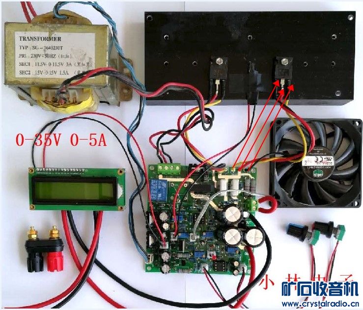

重做经典!小尚弟电源0-35V 0-5A 可调恒压恒流。

发表于 2018-9-9 00:50:36 | 显示全部楼层
请问楼主有原理图么?能提供一下PCB板正反面图就更好了,开板后赠送几块给大家。

 楼主| 发表于 2018-9-9 13:55:21 | 显示全部楼层
原理图在一楼,PCB也做出来了,还需上某宝。

发表于 2018-9-27 14:56:14 | 显示全部楼层
请问下我买了2块30v5a的线性板子,用的三极管只有120w,我想用2个并联,但是并联后一个管子特别烫是什么问题
发表于 2018-11-1 12:07:18 | 显示全部楼层
做的不错,来个60v10a的更牛
 楼主| 发表于 2018-11-14 18:04:51 | 显示全部楼层
陈继斌 发表于 2018-9-27 14:56
请问下我买了2块30v5a的线性板子,用的三极管只有120w,我想用2个并联,但是并联后一个管子特别烫是什么问 ...
抱歉,参考焊接图3055线错了一个
发表于 2018-11-14 18:52:38 | 显示全部楼层
xinyukeji 发表于 2018-11-14 18:04
抱歉,参考焊接图3055线错了一个
这样并联一个发烫,有的说接一个电阻,但是不知道怎么接
