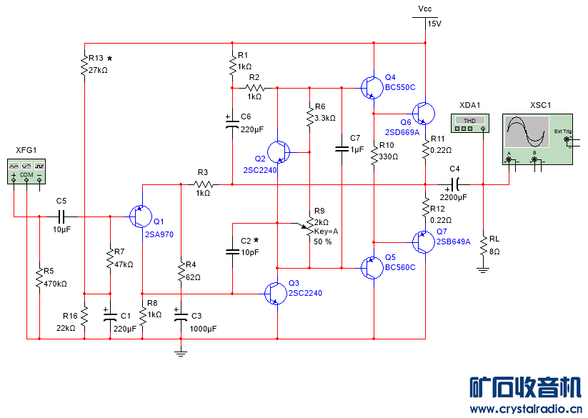

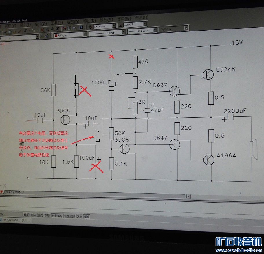

立体声接收 发表于 2018-5-31 20:36
这位老师你好,我想在输入级再加一级射极输出器,以增加这个电路的输入电阻,不知这样可以吗? ...
我认为您的电路要这样改动才比较合理
把第一只管改为PNP管,更简单性能也更好。闭环增益由R3/R4确定:
 楼主| 发表于 2018-5-31 22:37:32 | 显示全部楼层
xlf0602 发表于 2018-5-31 21:35
我认为您的电路要这样改动才比较合理
谢谢老师指导,我会按照您改后的电路继续制作分立元件功放电路板。
发表于 2018-5-31 23:31:19 | 显示全部楼层
不知道您按哪个图制作,如果按第二个图的话,C2的取值可能需要大一点,如33pF或47pF,以确保不发生自激。图中的参数只是通过了仿真验证。

发表于 2018-6-18 12:23:36 | 显示全部楼层
楼主,PNP管符号画错了。

发表于 2018-6-21 11:50:05 | 显示全部楼层
自举电路的作用,无非是提高推动级的集电极电压,提升输出电压摆幅,提高末级互补管的效率,其实可以用辅助电源解决这个问题,既解决了推动级摆幅,又避开了自举电路的缺点
