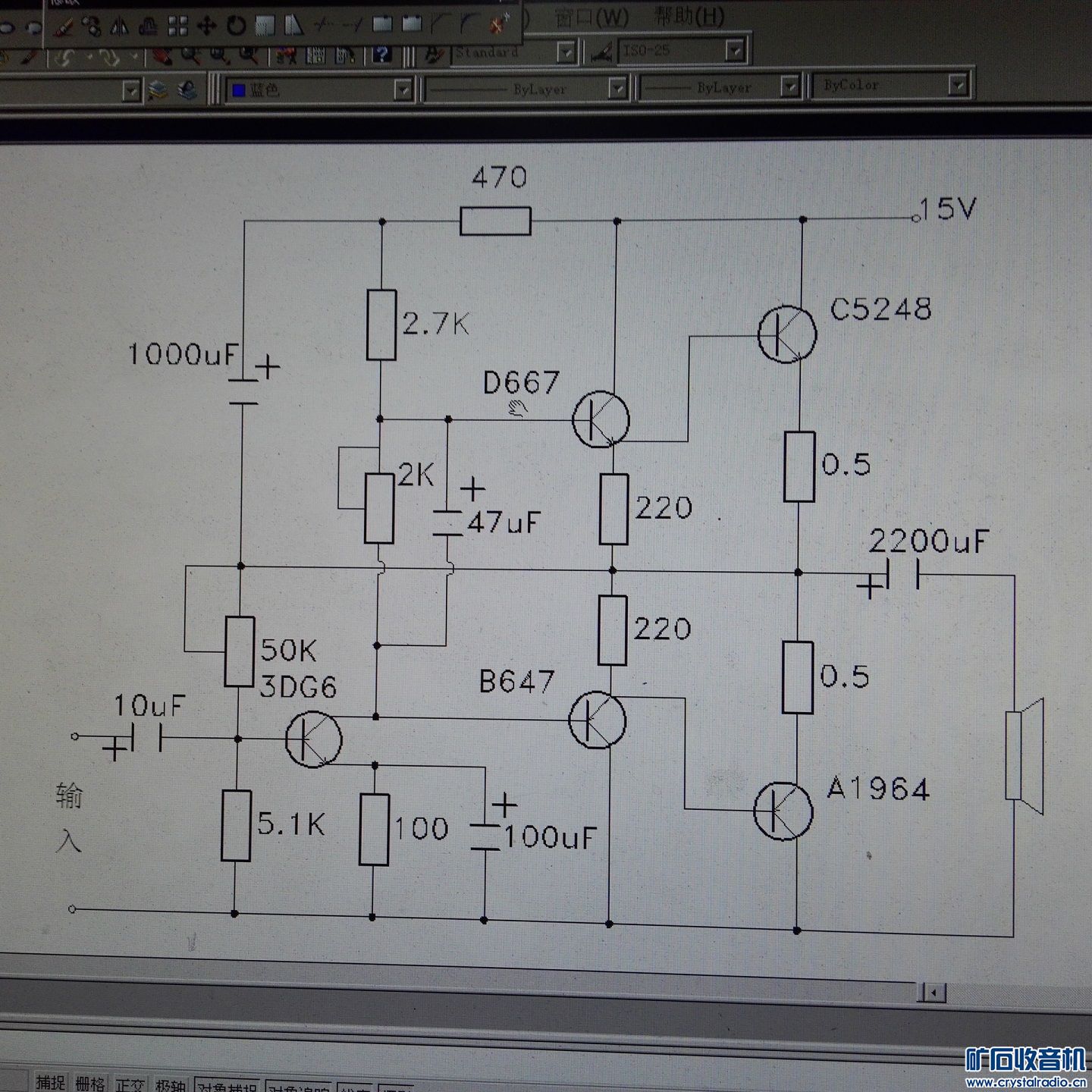

 楼主| 发表于 2018-5-3 20:45:27 | 显示全部楼层
bayueshiwu6688 发表于 2018-5-2 16:06
楼主电路图有误,后面的射极输出管B647和A1964为PNP管,发射极箭头向内,再就是3DG6发射极电阻阻值太大,基 ...
我把电路图改好了
发表于 2018-5-3 21:23:52 | 显示全部楼层
3DG6射极直接接地就好了,100Ω电阻和100μF电容其实是没必要的。
发表于 2018-5-7 16:44:50 | 显示全部楼层
这个电路的反馈回路为50K可调电阻与3DG6的输入电阻r和5.1K并联。如果此电路开环放大倍数很大的话闭环放大倍数可为50K*/(r//5.1K).r=300+26/Ib.由于Ib、50K*和外界信号源输出阻抗都不定,因此这个电路的放大倍数很难确定。况且输出中点还要调整50K*。这个电路电压增益实际上就是一个单管放大电路。我觉得可以用简单的1969电路。

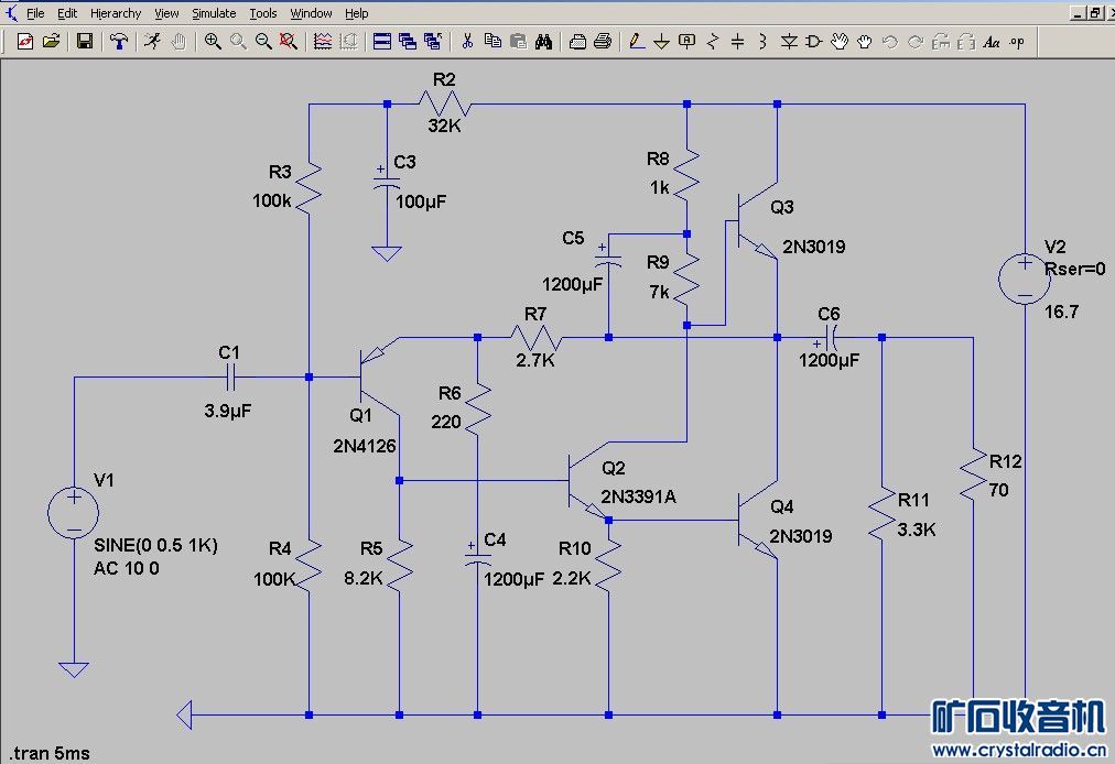

发表于 2018-5-7 17:04:43 | 显示全部楼层
也可以参考这个电路重新设计一下。由于是全对称应该不错。
 楼主| 发表于 2018-5-8 07:23:21 来自手机 | 显示全部楼层
谢谢老师关注我这个电路,我做的时候也仅仅是参考老书上的电路,简单模仿而已,也没想着具体的理论分析计算最近一直在听,输入信号是自制的调频立体声收音板,推动两个夏普800收录机音箱,音量电位器开到1/3就感觉声音已经比较大了,家里收听足够。我也会参考您给的电路再做功放板。

发表于 2018-5-11 17:01:03 来自手机 | 显示全部楼层
这个电路很好,传说中的电流反馈,就是这样的。但是,反馈电阻不该这么大,应该几百欧姆

 楼主| 发表于 2018-5-31 20:36:30 | 显示全部楼层
xlf0602 发表于 2018-5-2 14:05
如果信号源输出阻抗很小,那么应该在这个放大器的输入端串一个电阻,这个电阻的大小会影响闭环增益,同时 ...
这位老师你好,我想在输入级再加一级射极输出器,以增加这个电路的输入电阻,不知这样可以吗?
发表于 2018-5-31 21:01:10 | 显示全部楼层
立体声接收 发表于 2018-5-31 20:36
这位老师你好,我想在输入级再加一级射极输出器,以增加这个电路的输入电阻,不知这样可以吗? ...
您好!老师不敢当,应该和您一样,多年的业余爱好者一枚
其实只要在前面增加一只PNP管和后面直耦,更简单性能也更好。另外您这个图还有点疏忽和错误。请等等,我去画个图来。
发表于 2018-5-31 21:11:11 来自手机 | 显示全部楼层
这级功放输入阻抗低,前面加一级电压放大更好,把耦合电解左端挪到集电极,
