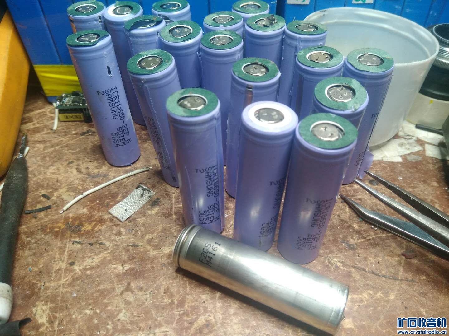

论坛里收的一些全新三星ICR18650-22P电池收到。随便抽一组进行拆解测量,整体外观不错。电芯也不错,就是万恶的厂家把所有电芯用502直接站接到一起,造成拆卸后外皮损坏!只能换皮使用! 电池经充放电测试状态不错。1C放电容量均达到2000MA以上。满电内阻27.5毫欧左右。
开始拆解
开始分离
万恶的502!!!

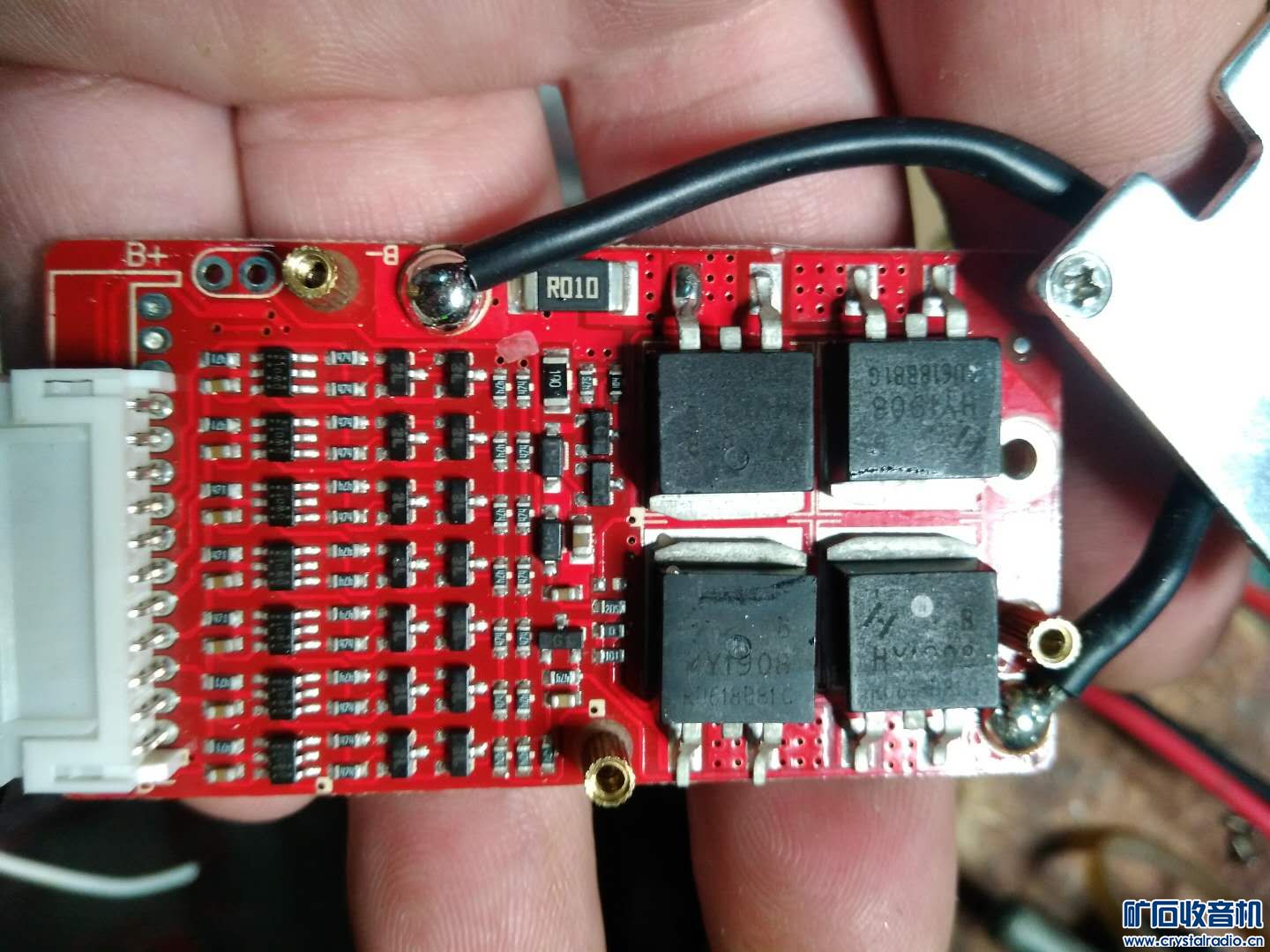

保护板拆解

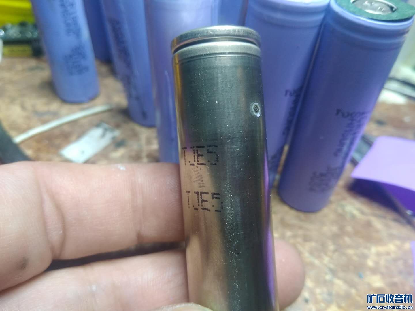

单独电芯分解
内部喷码
内部喷码
底部钢印

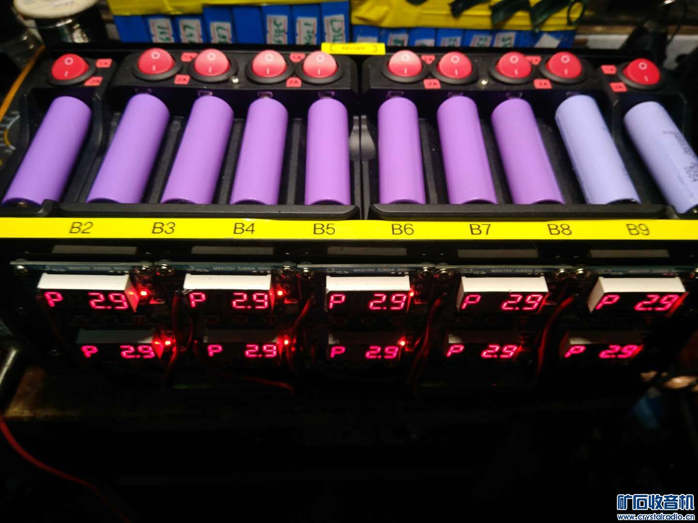

重新套皮后开始充电(第一次补电的容量,看来确实是全新电芯!)
电芯满电后开上放电仪
设置截止放电电压
开始1C放电(放电电流)
放电停止后的1C实测容量

这电池参数已经非常不错了,我这可是相对极限条件的测试结果呀。充电是以1C进行的快充(按厂家参数还能再多充入电能!),放电是超过1C的电流进行的测试,截止电压是按照相对浅放的2.9V来设定的(实际容量...
补充内容 (2018-4-19 12:33):
(实际容量比测试值还会大!)。内阻测试实际上应该在电池放电平台3.6V进行测试(内阻在满电时不是最低值)。我这样的测试对于这款电芯来说已经是根恶劣的测试条件了。能分到如此测试结果,已经可以证明此款电芯...

保护板使用了4只HY1908 MOS管 大功率90A80V180W 理论上说不止能输出10A电流,当然国产小芯片假管另当别论。

弹指壹挥间 发表于 2018-4-18 07:46
看看保护板,带不带均衡?
给你看个清楚。
这板子如果手里有相应元起器件,可以完美改成13串的供48V车车使用。当然也可以改成更低电压的,因为是快傻板。

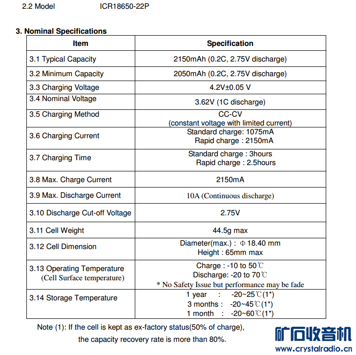

ICR18650-22P.pdf (172.92 KB, 下载次数: 475)
厂家资料已经上传,欢迎下载。里面写的很清楚了(2050-2150内都是正常的,最少2050MAH,最大标准是2150MAH,放电是按0.2c测试得到的容量。内阻厂家写的小于35毫欧都是正常的。所以这位北京的朋友得到的参数已经很不错了,相当不错
别外放电这里面也有写,要到2.75v.
Standard Discharge Capacity
The standard discharge capacity is the initial discharge capacity of the cell, which is
measured with discharge current of 430mA with 2.75V cut-off at 25℃ within 1 hour
after the Standard charge.
