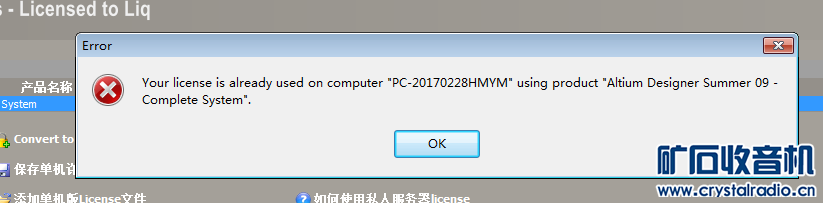

 楼主| 发表于 2018-11-21 02:46:01 | 显示全部楼层
only5784 发表于 2018-6-16 16:09
ad9不仅仅pcb比99好使,pcb的3d显示也改观了许多,如果配合3d设计可以另存为step格式的3d文件检查模具的 ...
是这个提示: 无标题.png
发表于 2018-11-21 15:13:58 | 显示全部楼层
是不是联网的电脑还有另外台电脑在运行ad9?
 楼主| 发表于 2018-11-21 22:02:53 | 显示全部楼层
局域网内好像没有,这个窗口时出时不出,还有另一个提示某地址只读,一出来就无法操作库了,后来在注册表中将库的注册都删掉,重新装库才好了。这几个月一直用都没问题,昨晚开始出的问题,现在有时出提示但还能用。
发表于 2018-11-22 08:42:56 | 显示全部楼层
可这个消息就是说在一个网段内还有一个license在运行啊。
 楼主| 发表于 2018-11-22 17:15:48 | 显示全部楼层
嗯,没关系啦,活基本上干完了,多谢您了!

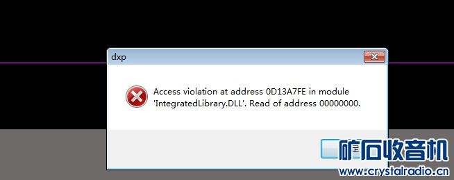

 楼主| 发表于 2018-12-8 19:24:27 | 显示全部楼层
您好!AD9又出问题了,麻烦您看看如何处理,多谢!!
在做库操作时弹出如下错误提示窗口:
 楼主| 发表于 2018-12-9 12:31:01 | 显示全部楼层
在做库操作时弹出如下错误提示窗口: ...
搞好了,加了一个库有问题,删掉就好了。
发表于 2018-12-10 12:41:58 | 显示全部楼层
lq19512003 发表于 2018-12-9 12:31
搞好了,加了一个库有问题,删掉就好了。
看起来访问库地址起冲突了的样子
