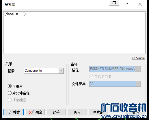

另外老大,默认库就是您安装位置C:\Program Files (x86)\Altium Designer Summer 09\Library,这地方除了还有各个厂家的库文件夹外,还有两个默认的常用库的,一个Miscellaneous Connectors.lntlib一个Miscellaneous Devices.lntlib。一个sch一个pcb的,如果还找不到,可以按下库旁边的搜索按钮搜索整个lib目录下的文件。
这个界面下点击advanced,然后在最上面的大框里输入你想搜索的东西,比如dipxx,再在范围里选择是器件还是封装。然后点选上库文件路径,右边的路径就能改了,一般不用改了,您安装的就这个库路径了。按下搜索就行了
这个界面
这个界面
按下advanced后的界面
按下advanced后的界面
