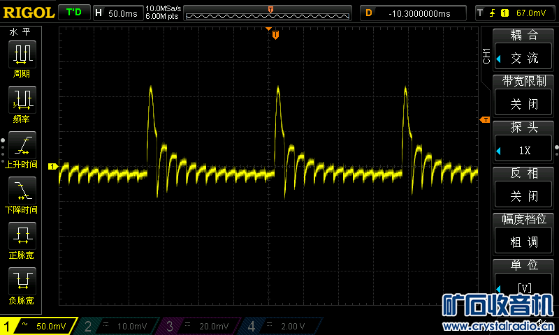

扫频测量干扰大(本振电容没有短路)
自激后音量开关有些大可能功放管子烧了,听不到电台声音,不知道中放前面管子会不会烧,调整中周第一个中周频点高容易自激,后面的调整好增益大。
刚开始只捕捉到左右小信号调整中周没有变化,

扫中频要断开本振吧,不能收电台吧
在第一中放管b极输入450-----470K(起点和终点看自己需要定)连续重复的扫频信号, 幅度要小(调不小可再外加可变电阻)步进选几次不同试试,下次就简单了
探头接检波管输出处或音量电位器(实际是根随输入频率变化的直流曲线,波波要DC耦合
记得我的波是50mS上下。
我收音机还是用DC--DC的开关电源, 就是听中波广播都没杂音

谢谢,第一中放管b极输入测量效果不错,使用465KHZ调幅1K时调整中周效果不错,就是扫频不行,可能示波器时基设置的不好,开始没有捕捉到频率响应曲线,看帖子示波器时基设置20mS左右捕捉到频率响应曲线就是干扰波太大了,弄了好长时间,在调谐天线或第一中放管b极输注入信号,调整好自激特别厉害。

扫频信号:是450---470K 步进1K(可调),扫速记得也好调的,是没有音频调制的纯正弦波
你输入调幅波,那检波输出是音频
输入扫频信号幅度要小

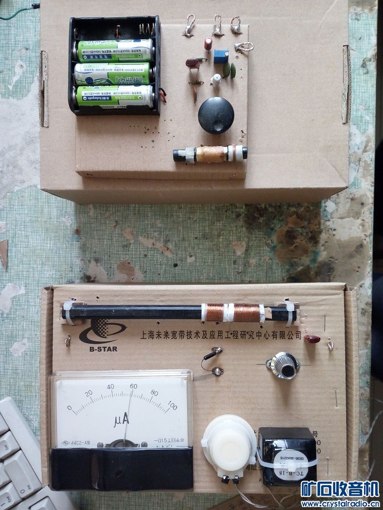

http://www.crystalradio.cn/forum ... =1620985&extra=
图纸来了,是坛友提供的
电路很简单而稳定,
其实也算个微型广播电台
可输入音频调制成调幅射频输出,用收音机收听
对没有仪器的爱好者,只要再加个数字万用表
就可:调整收音机的频率覆盖范围、465K中频和带宽、大致估测收音机的灵敏度(不同距离)等
如装好的矿机,先用它调好接受频率范围,估测灵度, 再上天地线或外出试机
可减少来回折腾
