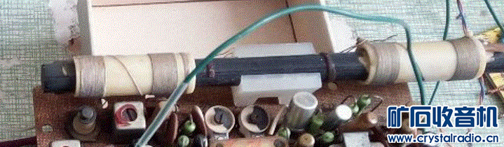

我这帖子里哪个图你要?
是哪简易中频信号发生器的磁棒线圈?    70圈(4圈抽头)、7圈
要这个天线线圈
 楼主| 发表于 2018-4-3 22:12:08 | 显示全部楼层
bxud 发表于 2018-4-3 22:06
要这个天线线圈
上海红灯753全锗管机,你网上查查看,应该有,我没有装过。
 楼主| 发表于 2018-4-3 22:19:44 | 显示全部楼层
要这个天线线圈
刚拍了照片,4段一样的圈数。
你看帖很仔细,向你学习
发表于 2018-4-3 22:23:22 | 显示全部楼层
sandan 发表于 2018-4-3 22:19
刚拍了照片,4段一样的圈数。
你看帖很仔细,向你学习
好的,谢谢你,我刚好仿制的就是这种分四段的,所以特别留意了。
