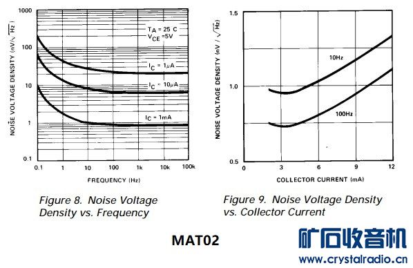

发表于 2018-11-18 11:10:37 | 显示全部楼层
这个孪生管的噪声如何?

 楼主| 发表于 2018-11-21 18:29:44 | 显示全部楼层
xlf0602 发表于 2018-11-18 11:10
这个孪生管的噪声如何?
好东西,但是买不到啊
发表于 2018-11-21 19:10:41 | 显示全部楼层
ZVCG 发表于 2018-11-21 18:29
好东西,但是买不到啊
拆机件有卖的,就是怕买到假的。另外和这个参数相同的有LM394,这个似乎容易买到一些,不过同样怕买到假的。
MAT02.PDF
MAT03.PDF
LM394.PDF

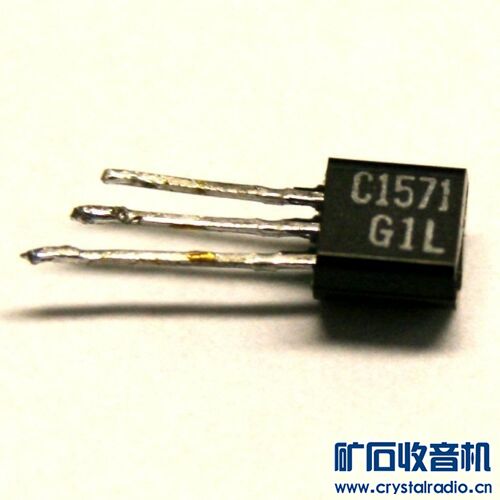

发表于 2021-5-3 09:48:06 | 显示全部楼层
shiuyipyuen 发表于 2018-3-22 16:25
它己是低频低噪音,高HiFi世界冠军,【无线电】月刊长篇专文介绍过在那些方面击败原美国冠军管
这几种哪个才是正品的2SC1571 G档?
[attachimg]143238 s-l500.jpg 21[/attachimg] s-l500 (1).jpg
发表于 2021-5-3 09:53:42 | 显示全部楼层
21[/attachimg]
发表于 2021-5-3 10:14:32 | 显示全部楼层
这要找三洋公司属下的文物鉴定研究所开专案立案处理.
不要那么婆婆妈妈, 焊好电路,管子处用插座,一个一个插,声好为正,声沙/噪音的丢掉.
发烧区要求作零件真假识别贴太多太多太多了,为什么要问?一焊下去,秒出结果了。
管他是否原厂?现己证实;国产D1019,优于SONY的S1019,
Z44非原厂,耐热优于原厂.
韩产3361,鉴频输出优于莫托罗拉原厂3/4DB
c35/36,   非原厂的无论耐冲击/一致性/外观,都远远抛离意大利原厂九条亍
国产2030--2050系列,耐压远超原厂指标差不多数伏或有些超5V.原厂的,过压2V瞬死
回复 支持 1 反对 1
发表于 2021-5-7 20:24:47 | 显示全部楼层
不要那么婆婆妈妈, 焊好电路,管子处用插座,一 ...
主要是淘宝印字的假货太多了,乱贴牌,都不知道是不是c1571,有些是用别三极管的替代的。如果是山寨、高仿的还好,可能素质还优于原厂!
