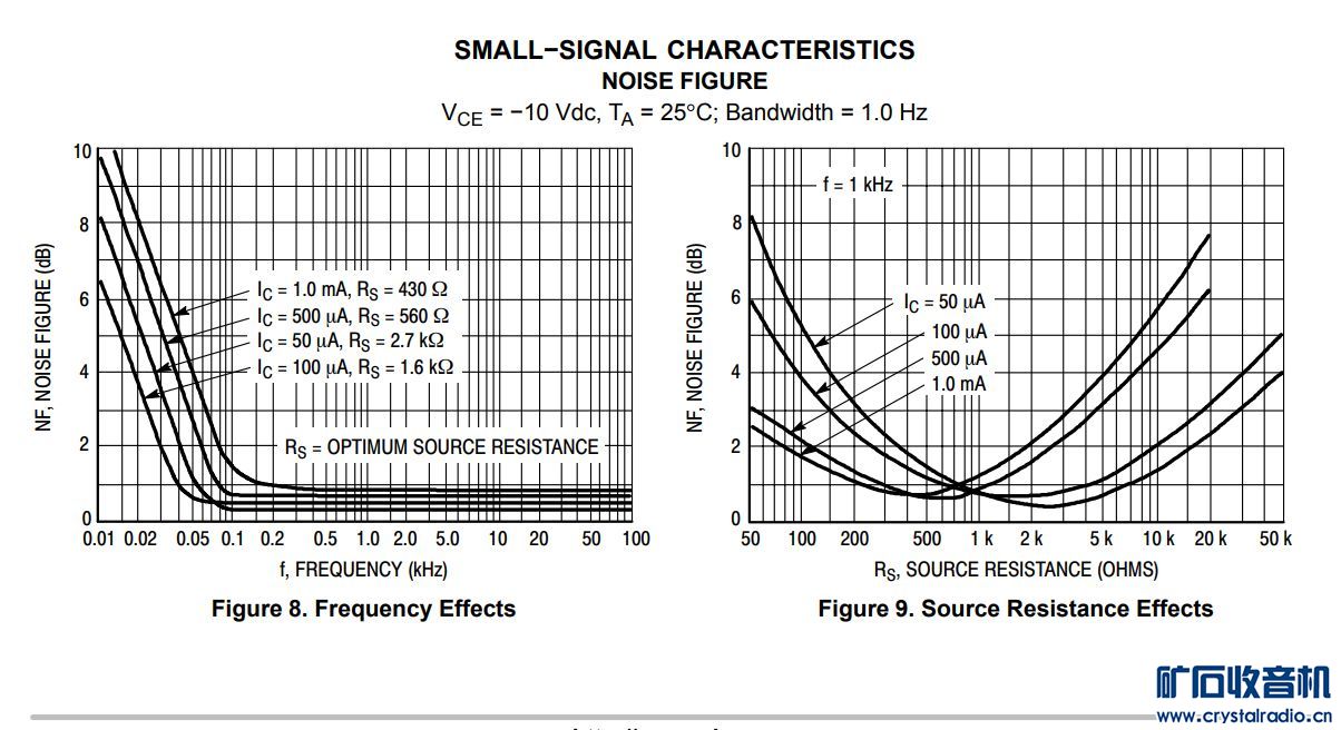

发表于 2018-10-30 07:37:29 | 显示全部楼层
咖啡豆 发表于 2018-3-25 14:14
2N4403的Rbb'和噪声指标都没有公布,因为不是按低噪声用途来设计的,就是个普通的通用管。也正因为如此, ...
2N4403的Rbb'估计值不会太低,但ONsemi给出了噪声指标:
其互补的2N4401特性相当,1KHz时的噪声系数更优一些。
相关文档资料:
2N4401_ON.pdf (127.02 KB, 下载次数: 129)
2N4403_ON.pdf (111 KB, 下载次数: 112)
事实上,2N4401的电气参数与2N2222或3DK2222比较一致,因而2222类型的通用晶体管一样可能具有低的噪声特性。
