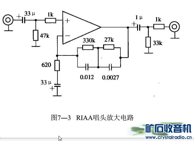

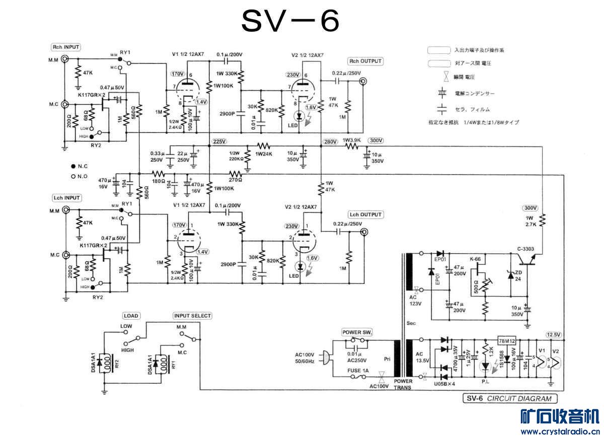

以前都是这类管子做低噪声前级放大,没什么不可以的。在datasheet中所标NF参数 ...
  感谢 感谢。请问有分立元件的MM唱放电路图吗?
发表于 2018-11-1 21:09:48 | 显示全部楼层
ZVCG 发表于 2018-3-25 13:51
想到一块去了,2N4403的RBB是多少?刚买了飞利浦的BC337-40,BC817-40,还在路上。
我昨晚在仿真一个叫做SOLO的耳放电路,里面用的输出管就是BC337和BC327的组合,后来发现买起来不方便,就换用2N5551和2N5401来代换仿真,输出的THD比BC337那个组合低了好多。
发表于 2018-11-2 06:30:37 | 显示全部楼层
手头有三种电路,分别是运放、晶体管、石胆混合唱放,只能作为参考:
9014 一级放大,增益不够吧
发表于 2018-11-3 06:36:19 | 显示全部楼层
海河 发表于 2018-11-2 21:04
9014 一级放大,增益不够吧
您可以在后级再加放大。
