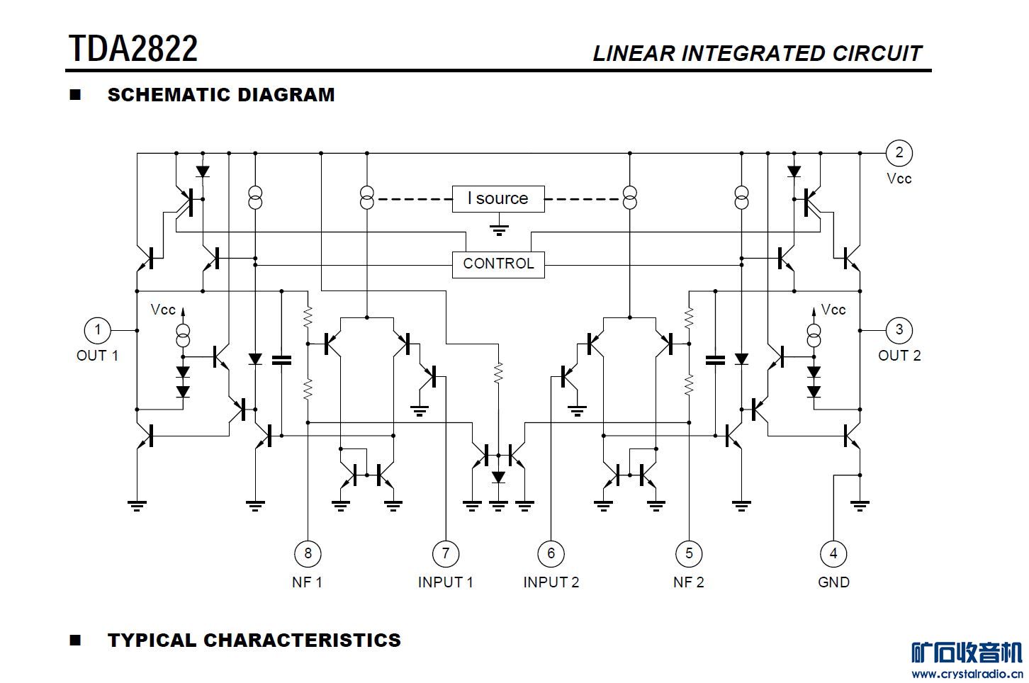

几毛钱一块的TDA2822方便多了,
DIY和使用是两码事,更不是钱的事。
发表于 2019-1-20 12:14:14 来自手机 | 显示全部楼层
用TDA2822电路,用分立件做一个试试?
发表于 2019-1-20 12:16:22 | 显示全部楼层
changwanren 发表于 2019-1-20 12:11
DIY和使用是两码事,更不是钱的事。
DIY和使用是两码事,这个我知道,用IC体积可以做得更小。
发表于 2019-1-20 12:22:41 | 显示全部楼层
做不了的!
