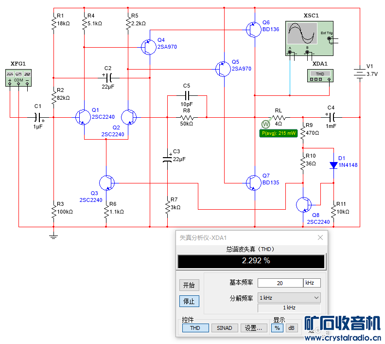

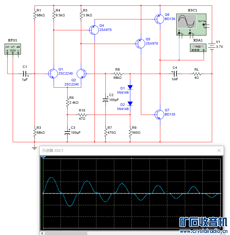

电流增益大不见得电压增益就一定高。又按47楼的图也仿真了一下,仿真显示比51楼的线路开环增益低20db。当末级静态电流在5mA时,波形可以看到交越失真。
这个是末级静态电流10mA时:
 楼主| 发表于 2018-3-29 06:22:29 | 显示全部楼层
xlf0602 发表于 2018-3-28 23:12
电流增益大不见得电压增益就一定高。又按47楼的图也仿真了一下,仿真显示比51楼的线路开环增益低20db。当 ...
您再仿真一下1楼电路对比看看,我一真认为简洁的线路才会好。差分级电压放大,推动级电流放大,末级集电极输出功率增益高,属功率放大,所以这个电路的功率增益比现有其它OTL都高,而不只是电流增益高。
发表于 2018-3-29 10:13:23 | 显示全部楼层
很奇怪,从原理上分析,一楼的图是无法正常工作的,但是您实作证明了是可行的,这个问题没想明白。
因为D您是用二个1N4148串联而成,那么有信号输出时,二个1N4148会把输出的交流信号“整流”以后对C3充电,使得C3二端的直流电压比静态时上升,并且输出越大,电压上升越多。而C3直流电压的上升会使差分级的静态电流下降,结果就是使电路的直流工作点变得异常。仿真也是工作不正常。
改成先“滤波”再“稳压”,就是这样,但稳定性远不及47楼的线路。

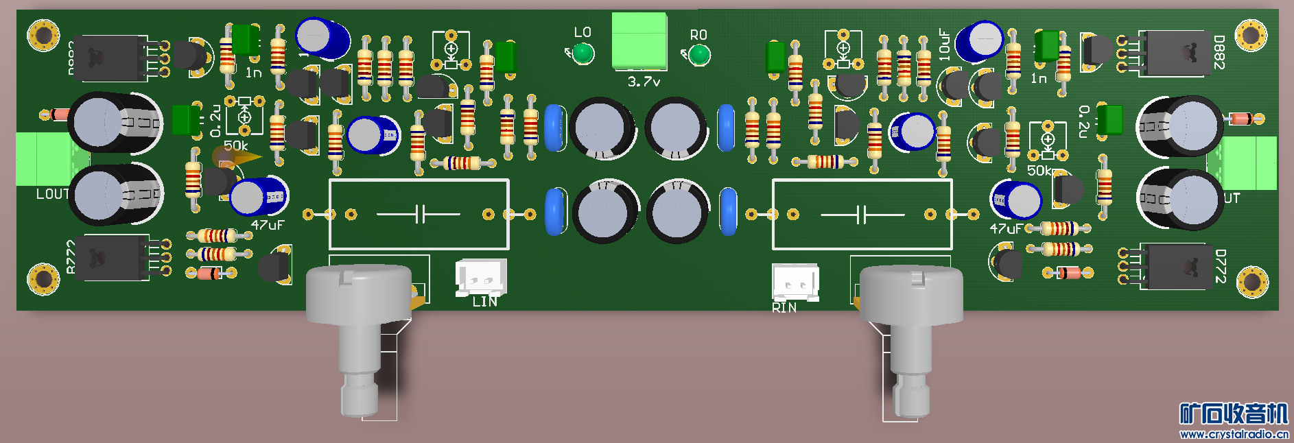

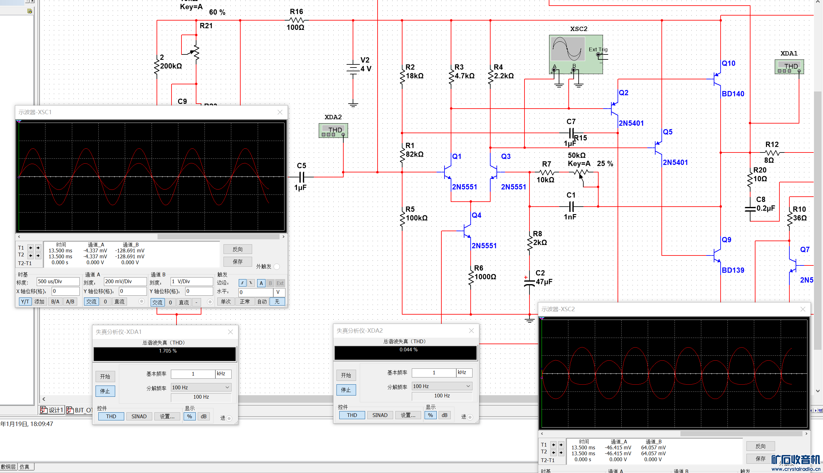

发表于 2019-1-19 18:13:57 | 显示全部楼层
很喜欢楼主的电路,尤其是47#冰岛老师的改进版。我实际做了一块,发现前级输入能力不太好,直接接普通收音板的检波不太行,接耳机输出的声音也比较飘,感觉是阻抗不太匹配,于是设计了一个前级,用Multism仿真,发现失真可以控制到1.7%左右,比原电路3%左右的失真略有改进。
于是,重新画了个双声道的电路:
这是PCB布局后的效果图,还没有布线:

很喜欢楼主的电路,尤其是47#冰岛老师的改进版。我实际做了一块,发现前级输入能力不太好,直接接普通收音 ...
并非是前级输入能力不好,而是差分级增益高,阻抗高,输入信号应控制在毫伏级,收音机检波输出幅度过高,且含有高频和其它杂波,应充分滤波并切除6KHz(指中短波,调频15KHz)以上频率,再衰减才可以送入这个频响过宽的功放。

发表于 2019-1-20 08:10:05 | 显示全部楼层
楼主的电路刚看到,挑一点刺儿,楼主千万别生气。
电路复杂了些,R5-C3-R8-D-R9支路完全多余,一个适当电流的恒流管就可替代。差分输入本来对稳定中点有很强的控制力,根本不需要弄个1.3V的管子来稳压。
Q5、Q6的静态电流都没有限制措施,这样在电源电压从3.3V到4.2V的范围内变动时,输出级的静态电流会从0一直到超过50mA,您必须考虑在电池工作下的这种实际可能性。
R6取值过大,在这里的电路组态下,R6=R1//R2。
为保持中点稳定性的措施之一,R4接电源一端应再串联一个二极管,以使在全部的工作温度范围内,Q3、Q4的变化对Q5、Q6的影响是一致的。
粗算各级电压增益,末级为3*2,驱动级为1,差分级为239*18,总开环电压增益为88.24dB。
如果将您的电路闭环增益控制在10倍(20dB)或者100倍(40dB)的话,非线性失真可以达到0.04%以下(20dB增益)或者0.4%以下(40dB增益),您的电路闭环增益被设置在1+R6/R7=252.85倍,约合48dB,这样您的电路非线性失真达到了0.98%,相当于1%了。
输入耦合电容值过大,按低频截止频率为20Hz算,只需要0.68uF就够了。同样地,C2也只需要17uF就够了,取标称值22uF。
以上计算按晶体管的hfe分别是:末级200,前几级均为100。
发表于 2019-1-20 08:51:16 | 显示全部楼层
电路复杂了些,R5-C3-R8-D-R9支路完全多余,一个适当 ...
看错了负载阻抗,还按8欧算的喇叭,结果是4欧的 ,这样整个电路的开环增益就要扣除6dB,为82.24dB。
开环增益下降了,闭环后的失真也会增加。在20dB闭环增益时,非线性失真为0.077%;在40dB闭环增益时,失真为0.77%;在楼主的设置增益为48dB时,失真为1.94%。
