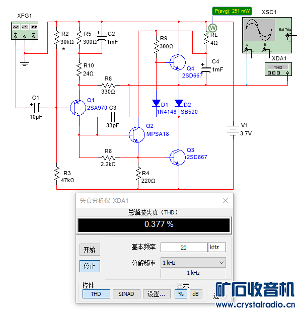

发表于 2018-3-28 22:31:20 | 显示全部楼层
以前也构思过一种低压放大器,把电压改成3.7V仿真了一下:
与楼主的电路相比,优点:简单,无需温补,不用担心静态电流稳定的问题,性能也堪用。缺点:即使D2用肖特基二极管,也大约有0.4V的电压损失。还有就是输出端的直流电位的稳定性不如用差分输入的线路,这都影响到了最大不失真输出功率。
另外楼主的线路开环增益并不算高,所以末级静态电流10mA的话交越失真可能还是有点大。
 楼主| 发表于 2018-3-28 22:57:14 来自手机 | 显示全部楼层
三级放大都是直耦,以目前的高倍塔管开环增益不可谓小,闭环增益可以做得非常大而不自激,而且频率特性好。另外从波形上看是不存在交越失真的,但这种OTL功放的静态电流的确高于常规电路。
