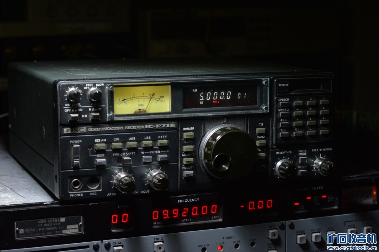

longshort 发表于 2018-3-19 09:09
我一直对这种四级变频的体制不感冒,每级变频都会带进一些本振底噪,灵敏度再高也是白搭。
同意,变频越多,引入的组合干扰及噪声也越大。
R71E是为了用相对简易的方法实现PBT(Pass Band Tuning,也就是通带调节,用两个滤波器的边缘,切割出一个可调节带宽的BPF),而不得已采取的四次变频。其中最后一次变频,仅仅是为了CW/SSB的BPO可以采用固定频率。
如果取消PBT功能,二次变频就够了,比如后续的简化机型R72就是。
而R75,采用更复杂的频率综合电路,只需要前三次变频(因为一中频69M的滤波器矩形系数不好,否则二次变频也能实现PBT功能),一样实现PBT功能。

发表于 2018-7-1 19:01:37 | 显示全部楼层
R71E是为了用相对简易的方法实现PBT(Pass Band Tunin ...
其实..R71的低放(AF)对整机噪声贡献也十分的大。把他的音频功放拆了,换个噪声小点或者直接接有源音箱,就好多了。
R71整体上技术还是比较落后,实际上可以看作一个性能指标较高的收音机。我是先拥有R72,后来有的R71E。因为网上看过好多文章,有点迷信R71的性能了。后来后悔把R72卖了。。因为R71实在没感觉出什么优点,并且体积比R72大许多,也不支持外部直流供电。没法塞进包里背出去玩。
R71有几个比较主要的问题,相比高性能接收机:
1.三个本振各有自己的振荡器,不采用统一的频率基准,老化以后很难调整
2.VCO相噪偏高。
3.混频级增益高,噪音也较大
4.一混频没有用高电平本振+双平衡混频器。动态范围一般。
现在我R71也卖掉了,没兴趣再保留这种东西了。曾经还很蛋疼,想要利用现代的频率合成器给他重做三个本振,后来发觉整机电路水平也就那样,单个系统的改进对他意义有限。就没有费功夫再去搞。
