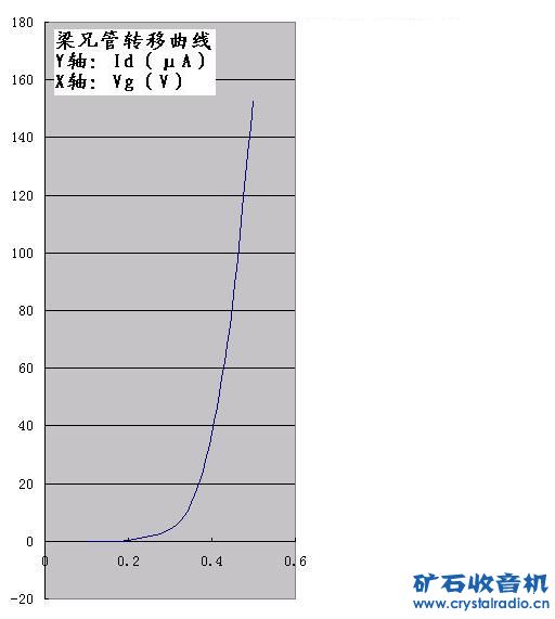

6号  梁兄管
Vg(V):   0.1     0.2     0.3    0.35     0.4     0.45    0.5
Id(μA):   0     0.23     3.98   13.58    37.6     82     153

下面是根据以上测出的数据绘制出的个管的栅漏极转移特性曲线图: K103A.JPG

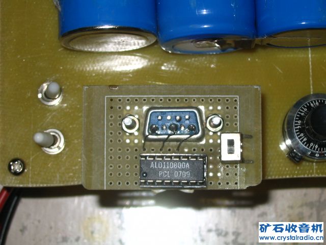

    众所周知ALD110800是零栅压MOS管,也是最早被用来做MOS管检波的,刚好我有ALD110800,也就冒险测了110800的转移曲线,所谓冒险是因为110800太容易损坏了,3年前梁兄寄给我了一套MOS管的检波组件这回派上了用途,110800是4只MOS管集成在一起的,梁兄寄来的组件是将4只管子并连的,所以我测到的110800 的转移曲线是4 管并联的曲线。
下面就是ALD110800的测试照片:
下面是测到的ALD110800的数据:
Vg(V): -0.2  -0.1  0   0.05  0.1   0.2   0.3  0.35   0.4   0.45   0.5
Id(μA):0   0.57  3.9   8   15.4   42.1  87   116    150   187    230

2. 典型的增强型管子:
    从测出的转移特性曲线看 K103、UM、U65和6号梁兄给我的管子都是典型的增强型的管子,不同的只是开启电压的高低有些差异、跨导大小有差异而已。
   首先,增强型的管子在栅压为零时没有导电沟道存在,因此也就不会像耗尽型管子那样,在收到信号前使音频负载就并联到调谐回路上,从而严重降低调谐回路的有载Q值。增强型管子是不存在这一严重问题的。
   这几只管子在矿机上都能正常工作,而且效果还都不错,由于我家位置信号很弱,在我的实际收听中强台检波后的直流电流最大也就4uA左右,但是收听效果不错,这几只管子检波的电流还是有差别的,有大有小,这与管子的开启电压、跨导值都有关系。开启电压越低越好,跨导越高越好。由于电台信号的调幅度不会达到100%,因此即便是开启栅压高于0V也未必会造成失真,再退一步说,即使开启电压高到切掉部分音频信号,但是检波的作用还在,只不过有失真而已,不会没有声音,除非开启栅压太高了,加到栅极上的信号电压不能使管子产生漏极电流,这时管子就失去了检波功能。
    值得说明的是我们在这里所说的开启电压并不是从管子的技术资料中查到的那个开启电压值,技术资料中的开启电压值是在资料中规定的测试条件下测到的值,在矿机中如果有几微安的音频电流,耳机的声音就很好了,因此MOS管的栅压只要能造成几个微安的漏极电流就能很好的检波了,所以往往在手册中查到的一些开启电压较高的管子也能检波,其原因就在于此。
    MOS管检波的效果好坏不能单单只看栅极开启电压的高低,栅极开启电压决定了管子是否能检波,对检波灵敏度也有影响,但是检波的效果好坏很大程度上还取决于管子的跨导,跨导高的管子栅压对与漏极电流的控制作用强,有较小的栅压变化量时就能得到较大的漏极电流变化量,因此管子的跨导高低直接影响检波的效果好坏,尤其是零栅压附近的跨导值决定了弱信号的检波灵敏度,这点非常重要。最好的管子当然是零开启电压的高跨到管子了,我们能见到的零偏压的MOS管只有ALD110800和ALD110900,而且不易得到,至于这两种管子的跨导也就没有选择的余地了。对于不是零栅压的管子只要开启栅压不高如果管子开启电压附近有较高的跨导,也能得到较高的检波灵敏度。我们或许能跟据这一原理在普通的增强型MOS管里找出检波效果好的佳品而不要完全受制于技术资料上的开启栅压值。
    MOS管的跨导有一个规律,就是开启栅压附近跨导比较低,随着栅压的提高跨导逐渐变大,最后跨导基本恒定,这点从转移特性曲线中清楚地看出来:从转移曲线上看MOS管在某个工作点上的跨导就是曲线上该点的斜率,曲线平直处跨导低,陡峭处跨导高,弯曲处跨导变化大。观察测到的转移曲线可知MOS管刚开启时跨导低(曲线平直部分),随着栅压升高跨导开始快速变高(曲线弯曲部分),当跨导变高了一定的值以后栅压再继续变高跨导也基本保持不变了(陡峭的直线部分)。因此想要得到较高的检波灵敏度就要尽量使管子工作在陡峭的直线部分或是曲线弯曲的部分,而应该避免管子工作在曲线平直的部分。
    根据上述规律在观察这4种管子的转移特性曲线可知,这4种管子的跨导较大开始于栅压0.3V附近,所以这4种管子的检波灵敏度不会太高。
