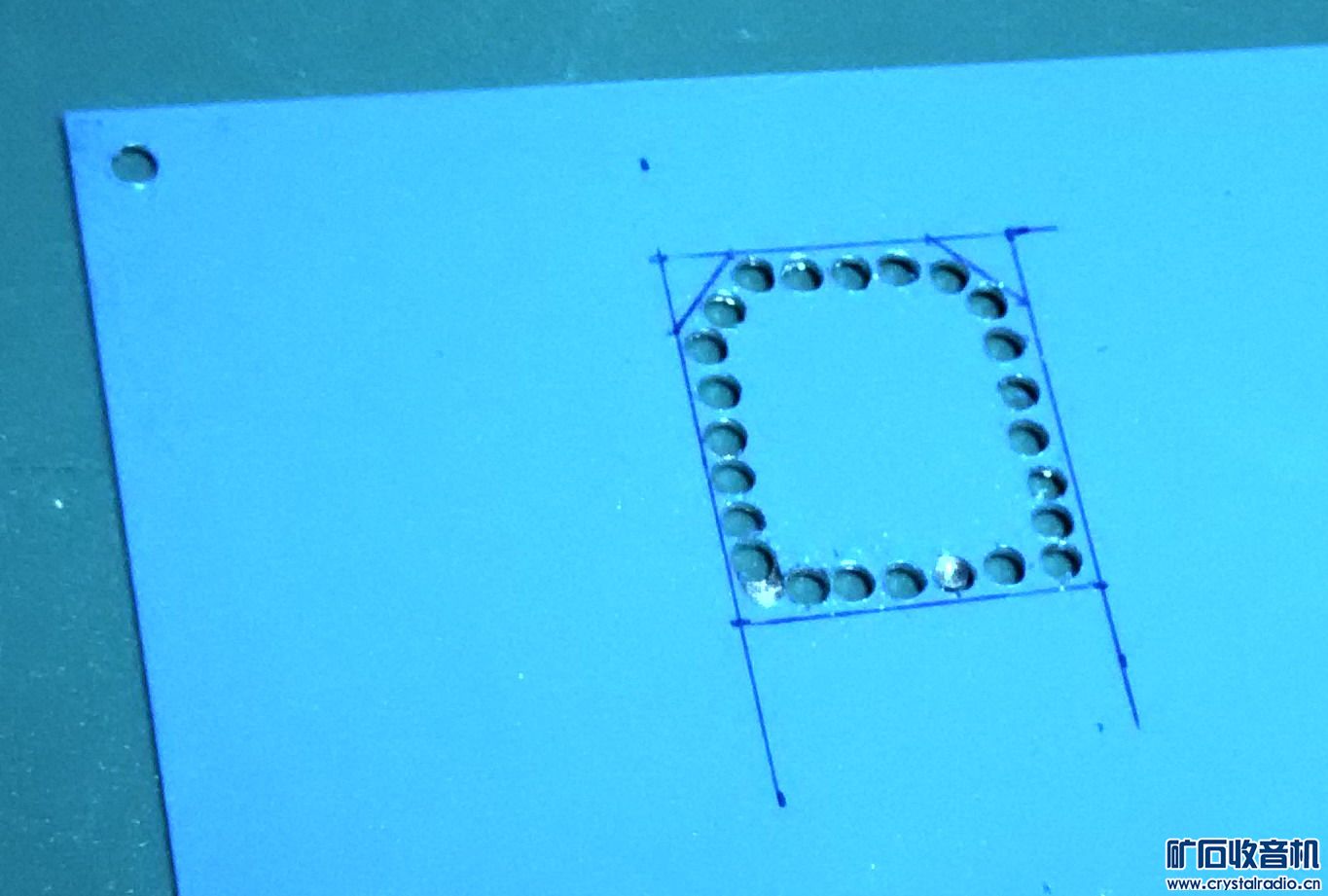

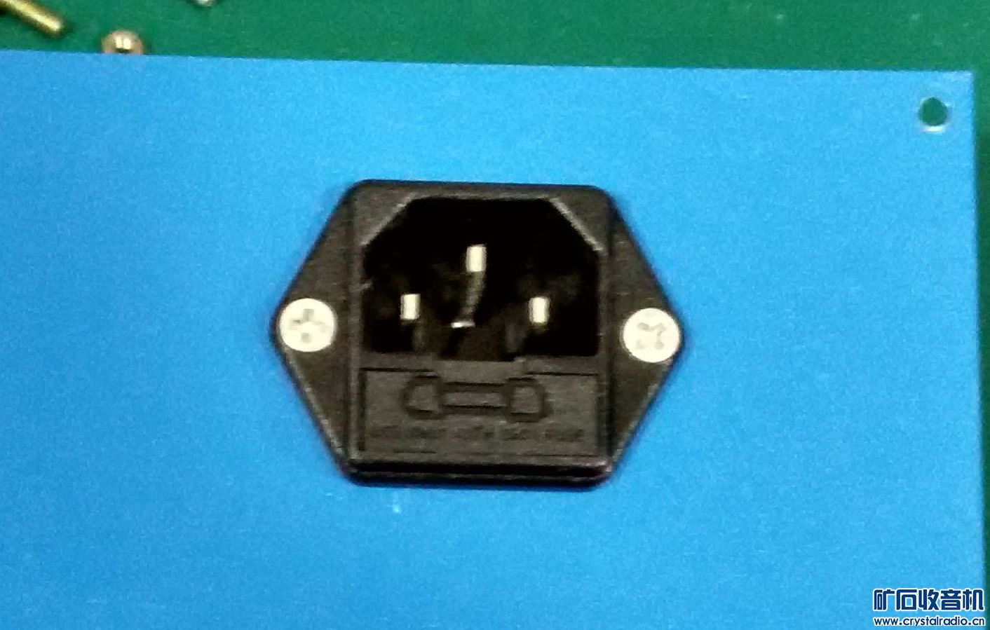

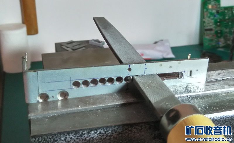

发表于 2018-6-21 01:55:56 | 显示全部楼层
我是这样加工的:
1、钻孔:
2、锉刀:
3、成品:

发表于 2018-6-24 11:38:41 来自手机 | 显示全部楼层
ztzp 发表于 2018-6-21 01:55
我是这样加工的:
1、钻孔:
多厚的板子?
发表于 2018-6-24 14:19:49 | 显示全部楼层
0.8mm

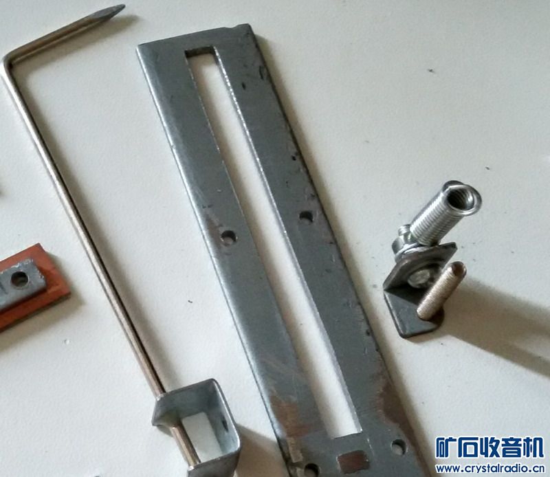

2.0mm的板子我也开过:
