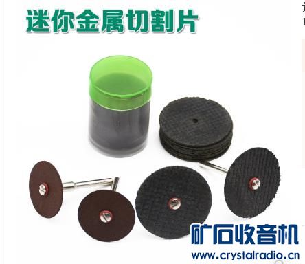

我是用小电磨的切割片 很好用 也便宜

小电摩,加双网切割片,割出来那个齐。

买个小的隔片 夹在手电钻上  分分钟搞定
