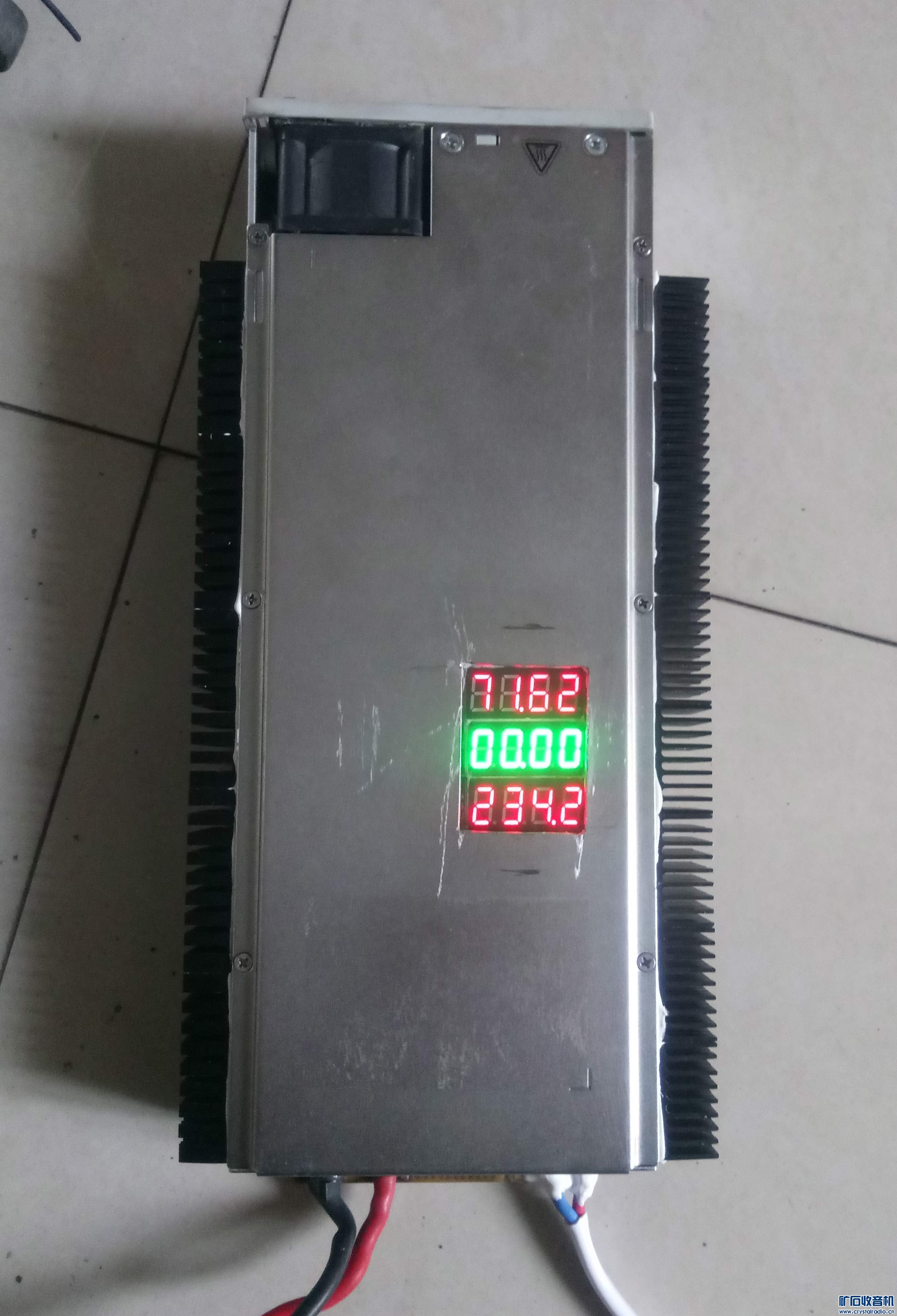

wskapswwx 发表于 2018-3-5 14:09
这是我刚做的电源PCB板安装支架。不锈钢的。
这个需要多少米?麻烦PM一下  谢谢
发表于 2018-3-14 19:27:23 | 显示全部楼层
butterfly 发表于 2018-3-14 10:28
这个需要多少米?麻烦PM一下  谢谢
没花钱。              补几个字,长度不够。
