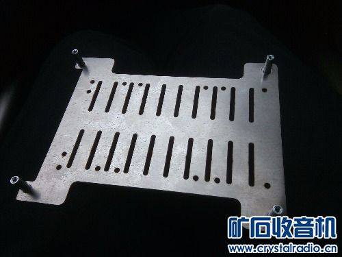

发表于 2018-3-5 14:09:18 来自手机 | 显示全部楼层
这是我刚做的电源PCB板安装支架。不锈钢的。
发表于 2018-3-5 14:11:06 | 显示全部楼层
就那么一俩孔普通工具手工也不难,它才考验diy动手能力。
发表于 2018-3-5 14:18:12 | 显示全部楼层
材料和人工分别多少钱呀?
发表于 2018-3-5 14:20:24 | 显示全部楼层
边角料,没花钱。
