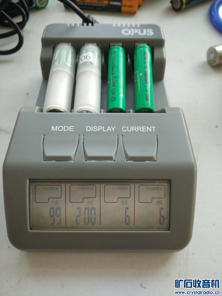

现在说说加液后的电池性能改善情况:
电池的标称容量是600ma/h,我用的是智能充电器,用修复模式设置200ma电流对其进行3次充放电循环,每个充放电循环,电池容量都在上升,三个循环分别是:79ma/h,180ma/h,295ma/h。
修复完成后测量其电压为1.39V,短路电流为200ma以上,容量回升至300ma/h。

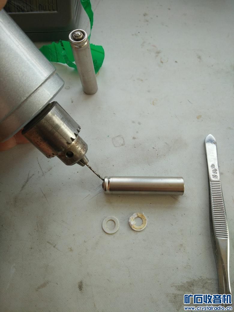

3、用1mm的钻头在正极的气孔处钻进去,把气孔扩大。注意:钻透即可,如果钻深了会伤到里面的单向橡胶阀门。

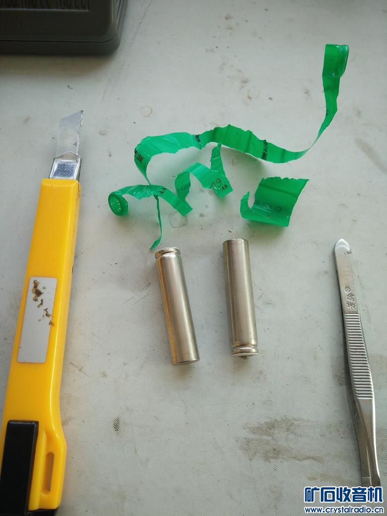

1、将电池的塑料包装皮拆掉。
 楼主| 发表于 2018-3-1 12:49:29 | 显示全部楼层
2、将正极处的密封圈拆下来。

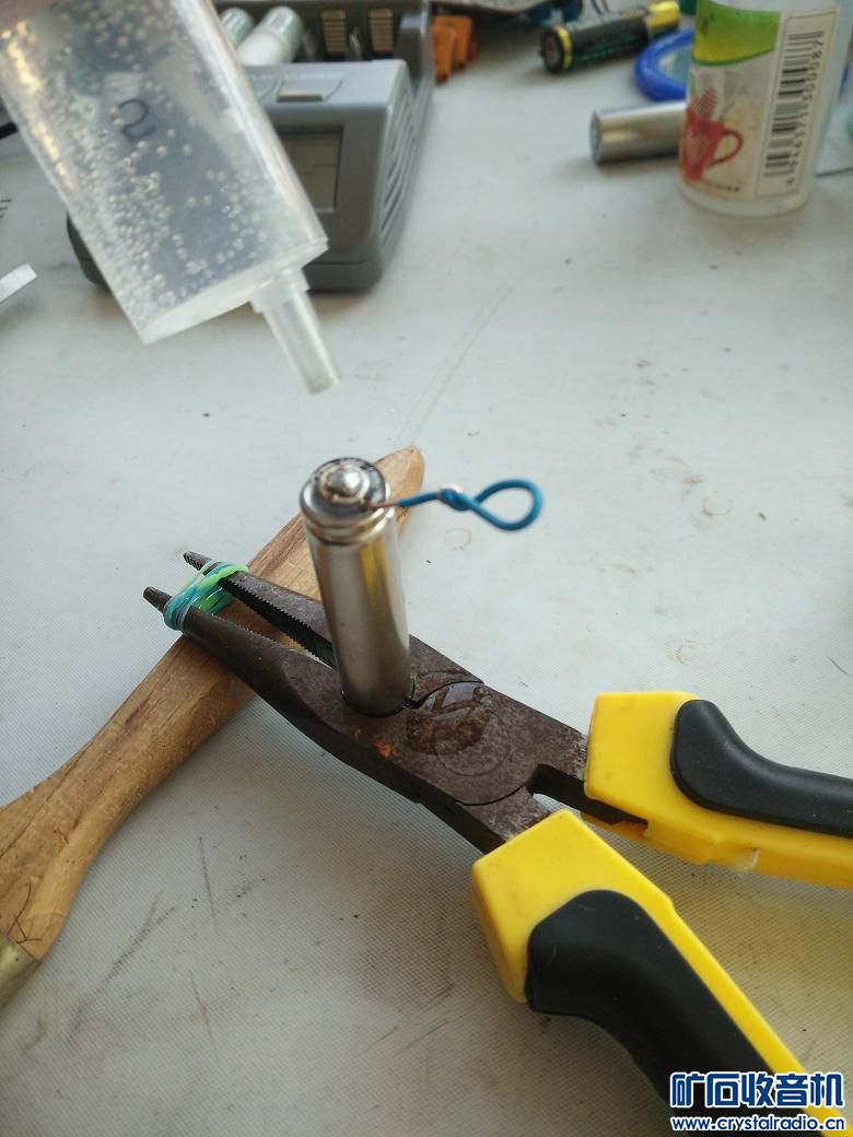

5、在电池正极滴一滴医用蒸馏水,主要作用是为了观察电池里面的气体向外排出。
 楼主| 发表于 2018-3-1 12:52:45 | 显示全部楼层

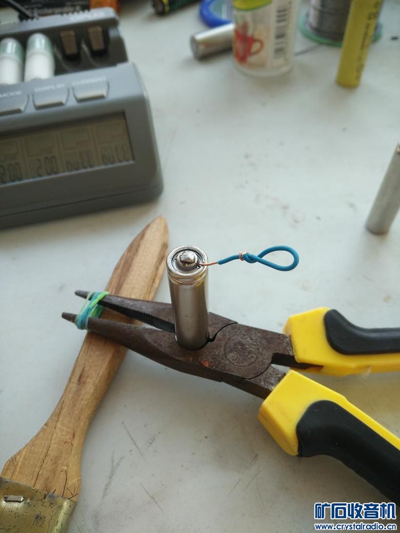

6、把热风枪调到200℃,然后对电池均匀加热,几分钟后从气孔内有气泡冒出。
 楼主| 发表于 2018-3-1 12:53:36 | 显示全部楼层
7、待气泡不再冒出的时候,热风枪停止加热,并立即用注射器向气孔处滴一滴蒸馏水,此时电池正在慢慢冷却降温,蒸馏水会被自动吸入电池体内,一般7号电池让其吸入4滴或5滴蒸馏水即可。
