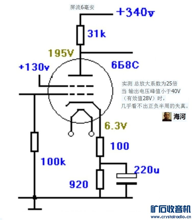

据做过FU50单端的老师讲,FU50比较生猛(听说的),而6B8P比较阴柔(听说的),可否用6B8P推FU50(单端)。 ...
有海河版主的电路推荐:
发表于 2018-3-15 19:11:33 | 显示全部楼层
还可第一级6B8P标准共阴,第二级6B8P三结,再推FU50三结。
还是海河版主的电路:
发表于 2018-3-15 19:14:31 | 显示全部楼层
还有老师第二级采用6P1三结-共阴电路,据说这个搭配很好声,当然不是300B的,是FU50的好声!

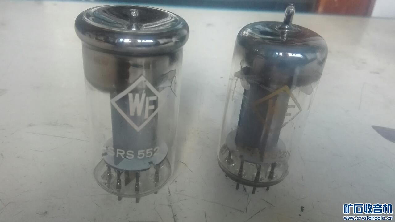

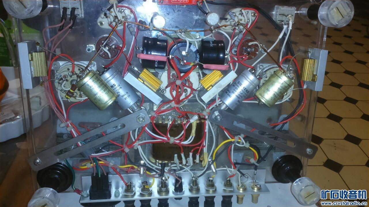

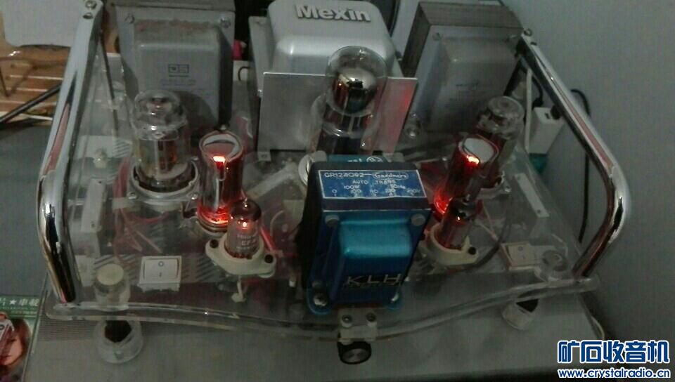

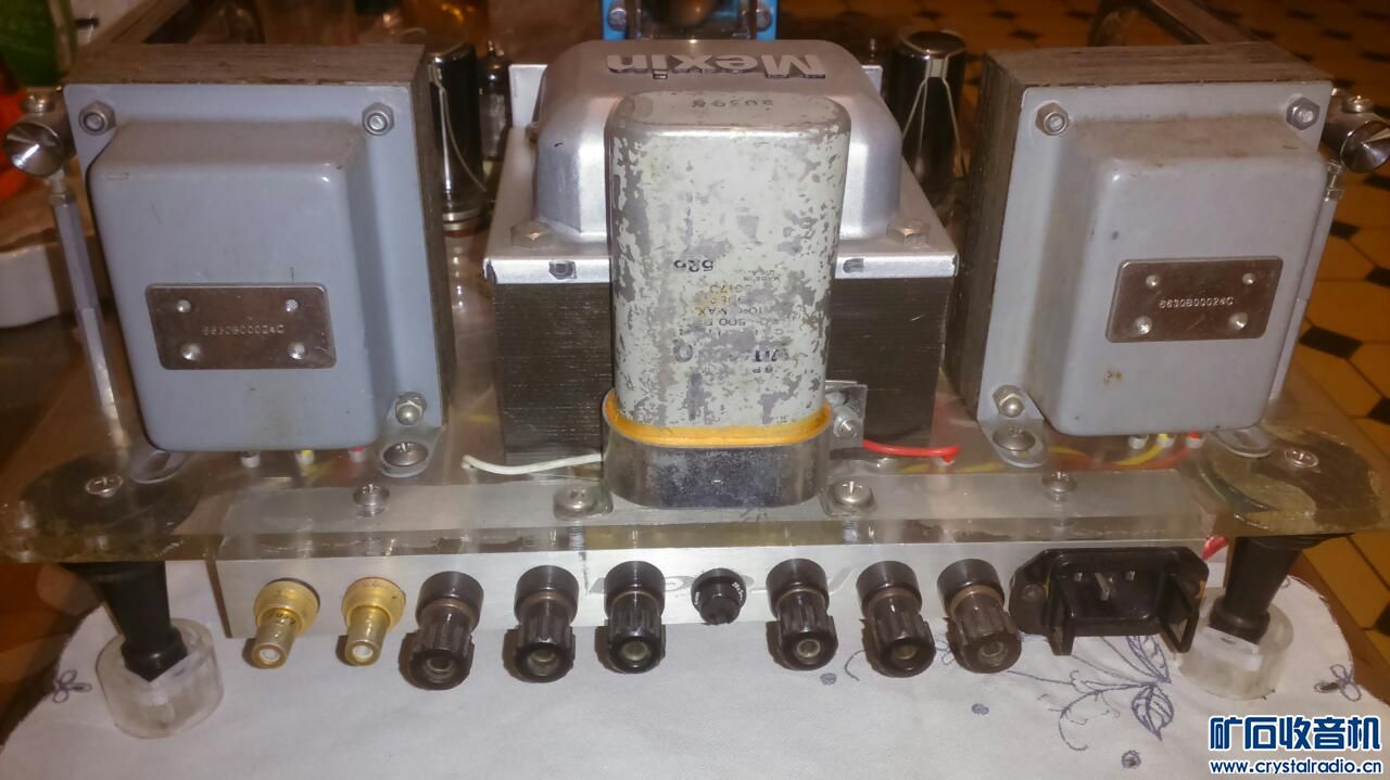

发表于 2018-3-15 20:25:15 | 显示全部楼层
FU一50管个人认为声音不错,有自己的特点,大气,明亮,不要去比,各管各有特色,做出各管的味道,自己有德律风跟和WF的FU一50管,也Dly了一台单端。 IMG_20180210_171147_650.jpg [attachimg]9787854[/attachimg IMG_20171202_044929_863.jpg IMG_20171202_045039_320.jpg IMG_20171011_164651_592.jpg IMG_20171011_164729_648.jpg
发表于 2018-3-15 20:30:47 | 显示全部楼层
WK.WK 发表于 2018-3-15 20:25
FU一50管个人认为声音不错,有自己的特点,大气,明亮,不要去比,各管各有特色,做出各管的味道,自己有德 ...
看着很上眼,赞一个。
前级推动是啥管,有现成电路图吗?学习学习!
发表于 2018-3-15 20:38:56 | 显示全部楼层
前级推动用的是飞利浦的EF42,给前级稳压是飞利浦85A1,电路图现在家在装修东西不好找,等有空找出来。
