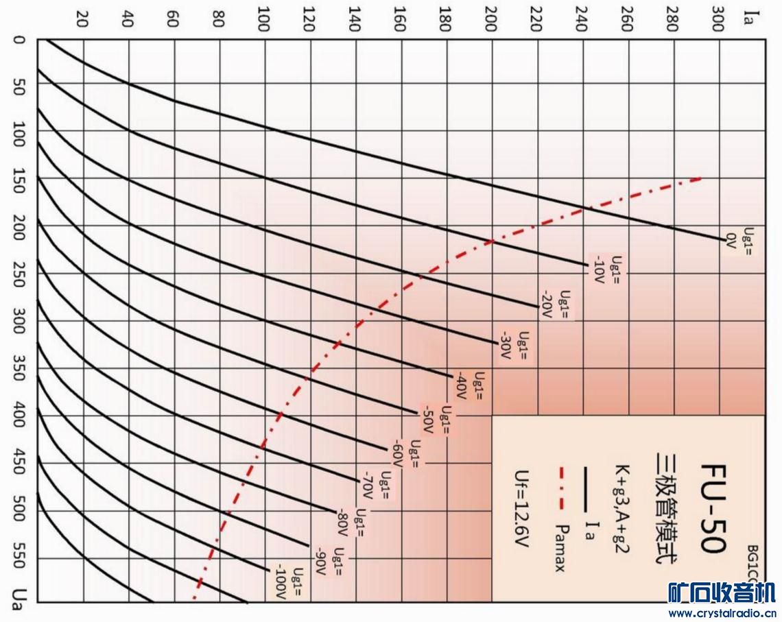

胆友实测的FU50三结曲线,供需要的老师们参考。

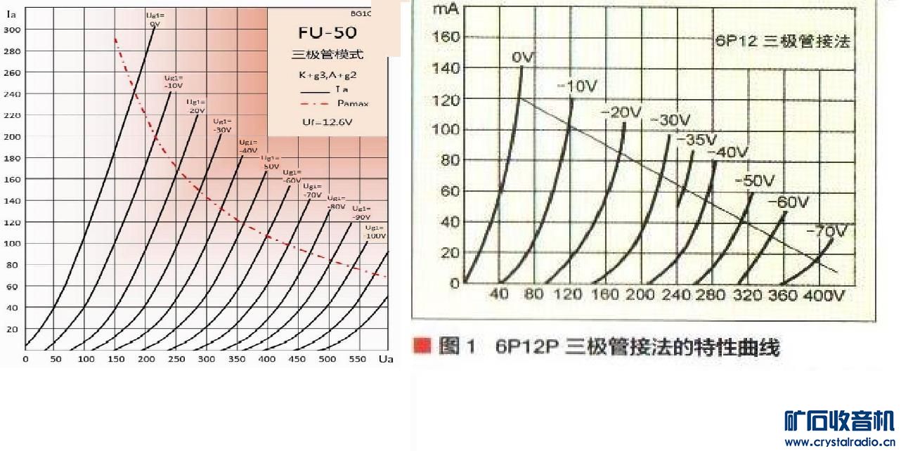

请大家比较一下:
借助柳老师的FU50图,和老驾新编老师的6P12的曲线图。请熟悉特性曲线的老师解说,以增广认识。
