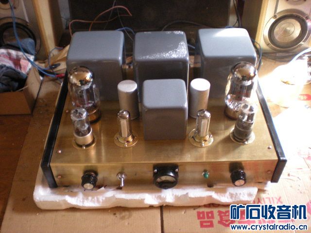

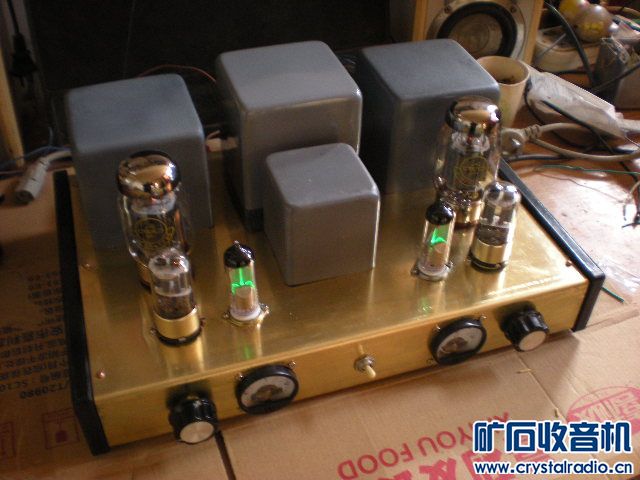

发表于 2018-2-20 22:38:06 | 显示全部楼层
zxj1728 发表于 2018-2-20 22:24
原来手上没有50管的时候感觉它外表确实很丑陋,甚至没有头上两根刺的fu29好看,如果你做过50或有过人与管子 ...

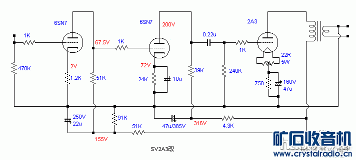

发表于 2018-2-20 22:45:24 | 显示全部楼层
zxj1728 发表于 2018-2-20 21:55
万物皆备,只欠东风。在电路选取中犹豫不决。(可惜我的电脑半年来不能上图),为便于标准接法+三极接法切 ...
1031044H2-10.gif -------用6n8这两级推动。便宜实会。
 楼主| 发表于 2018-2-20 23:06:51 | 显示全部楼层
老兵记忆 发表于 2018-2-20 22:38
笨人做的-----到现在是笨人花钱最多的管子
中规中距,做的很好,感觉机箱有点空,如果用长条机箱感觉要完美一点。kt88我有做,其中一只有点红屏(70ma),声音比EL34好一点点。表现声场开阔,高音发毛,低音较硬,有时间再买2只新管上机仔细调校看。
发表于 2018-2-21 08:11:43 | 显示全部楼层
zxj1728 发表于 2018-2-20 23:06
中规中距,做的很好,感觉机箱有点空,如果用长条机箱感觉要完美一点。kt88我有做,其中一只有点红屏(70 ...
kt88机箱不能忒小。输出和电源要有些距离。线圈通过电流密度大,忒近的话漏磁会互感的。
