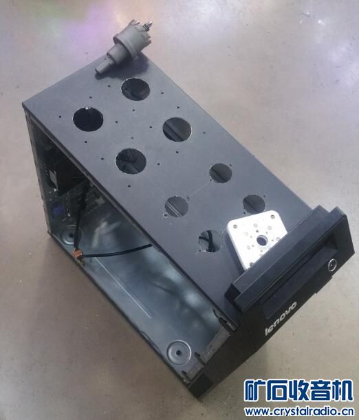

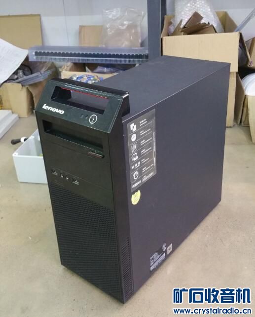

趁热打铁,在做一台FU-29四管推挽机。杀一台退役的联想电脑当立式机箱用,前级用闫长官的电路,后级参考斯巴克560电路。FU29灯丝用12V开关电源供电。
 楼主| 发表于 2018-5-11 16:58:53 | 显示全部楼层
xianfengled 发表于 2018-5-11 16:57
趁热打铁,在做一台FU-29四管推挽机。杀一台退役的联想电脑当立式机箱用,前级用闫长官的电路,后级参 ...
拆掉电脑主板等全部配件。
 楼主| 发表于 2018-5-11 17:00:02 | 显示全部楼层
xianfengled 发表于 2018-5-11 16:58
拆掉电脑主板等全部配件。
环形变压器装在最下面。
 楼主| 发表于 2018-5-11 17:01:03 | 显示全部楼层
xianfengled 发表于 2018-5-11 17:00
环形变压器装在最下面。
8个管子的孔为完成了

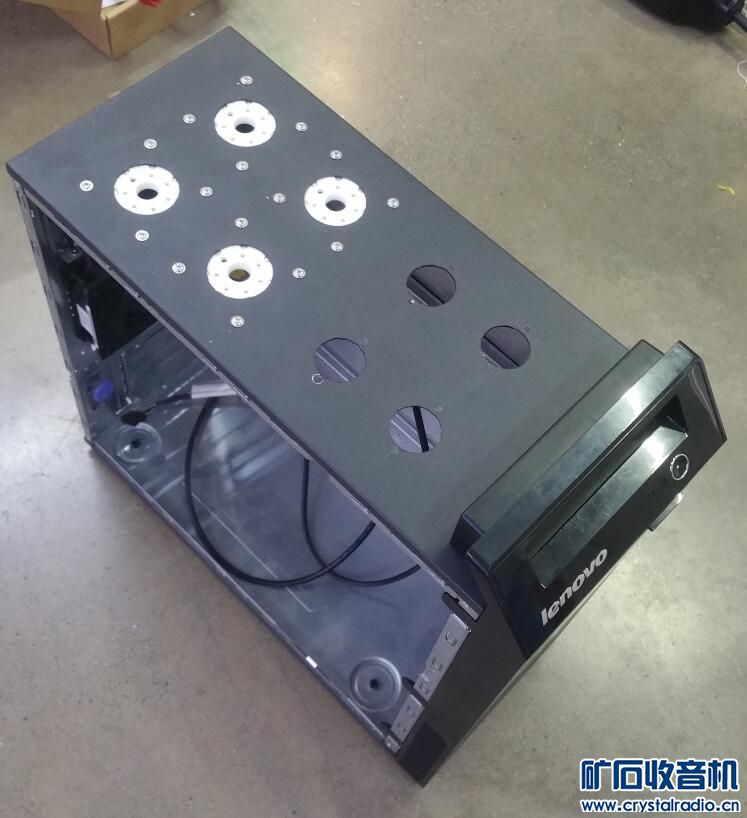

 楼主| 发表于 2018-5-12 17:35:00 | 显示全部楼层
xianfengled 发表于 2018-5-11 17:01
8个管子的孔为完成了
4 个FU29的管座装好了。
发表于 2018-5-12 18:34:31 | 显示全部楼层
xianfengled 发表于 2018-5-12 17:35
4 个FU29的管座装好了。
这是要做并管推挽啊?还是其它?
发表于 2018-5-12 18:52:25 | 显示全部楼层
4 个FU29的管座装好了。
管子装在机箱外面,难道机箱高度不够,还是为了散热?
 楼主| 发表于 2018-5-12 19:13:24 | 显示全部楼层
是并管推挽,主要是为了散热,4个管热量很大啊!还有就是突出胆机之美。

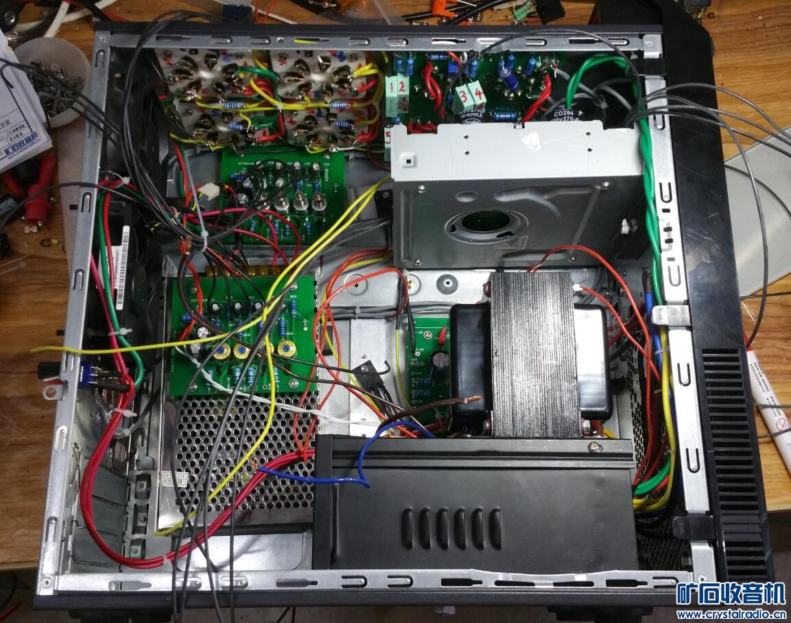

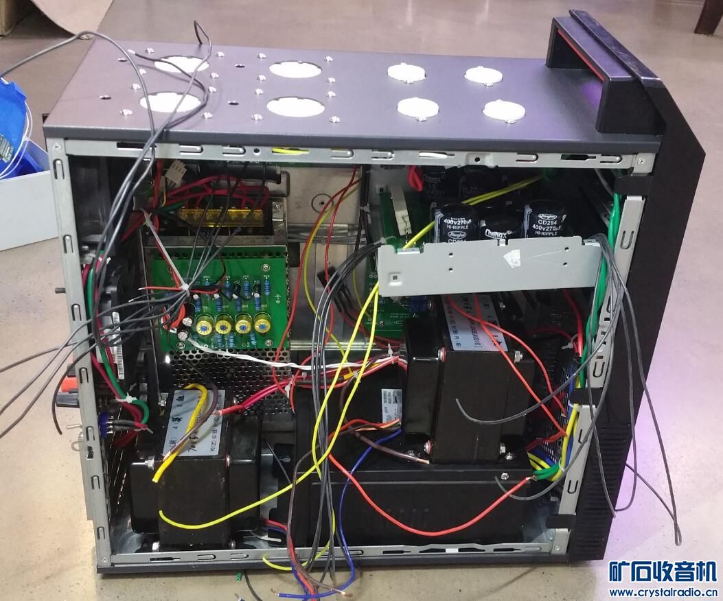

 楼主| 发表于 2018-5-26 21:40:30 | 显示全部楼层
组装已经完成80%了,先上2张图。

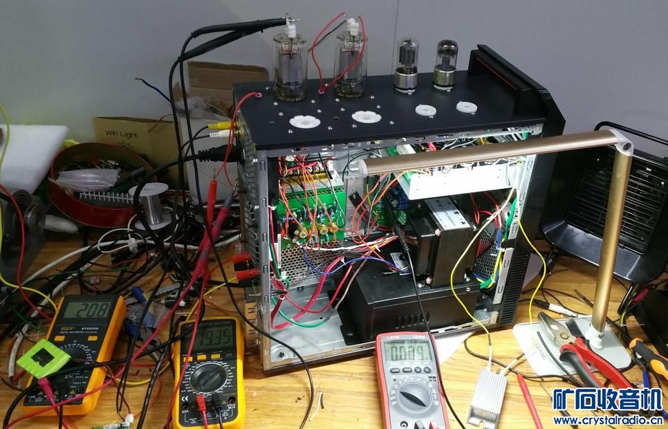

 楼主| 发表于 2018-5-31 14:20:21 | 显示全部楼层
xianfengled 发表于 2018-5-26 21:40
组装已经完成80%了,先上2张图。
先测试一个声道,音质没问题,低频震撼,高频悦耳,唯一的问题是音量调到最小,底噪声有点大,灵敏度88DB的音箱,离20厘米能清晰地听到交流声,还需要整改。
