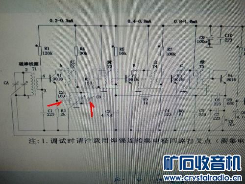

网购套件七管收音机跑台什么原因
跑台,是指收到的广播电台,在收音机的调谐度盘上的位置,不断地变动。
我曾经遇到的这类毛病,都是振荡级(变频级)的问题。
重点怀疑这两个电容。
如果是瓷片电容,我会用烙铁烫它,若跑台的情况消失,那就是它了。
遇上这种漏电的瓷片电容,最好是换。
不过,以前一度生活在在偏远地方,替人修旧机,遇上这种毛病,手头一时找不到零件的时候,有时会把这瓷片电容拆下,按在烫化了的松香里(近似于“煮”一下),并包裹上一层松香,结果漏电居然会消失,又可用对付着用了。这种实例不止一次。
当然,既然有烙铁在手,手头有零件,也可以直接将这俩电容,逐个更换试试。

 楼主| 发表于 2018-2-11 12:12:07 来自手机 | 显示全部楼层
调最后一个中周,发现转一圈后还有一个点很响,不跑频了,不过声音还是会变小直至无声,怀疑检波有问题
