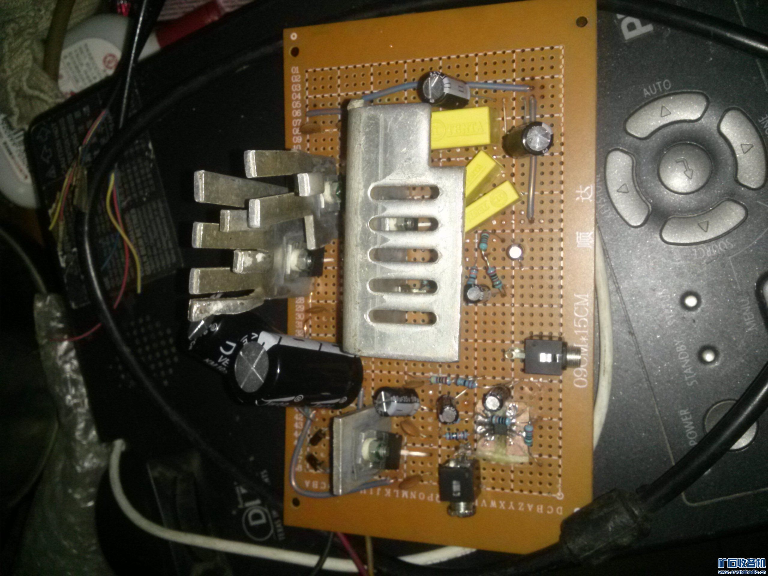

老师平时的工作这么忙真是没想到。我倒是春节是最忙的,其它时间反而相对闲一点。  难道有假期,先下好一堆电影防止像去年那样突然意外断网的时候发慌。。。。。
另外求助、、、等了好久老师终于上线了。请帮连接下这些器件的线。。。我理了好久想不通怎么连。。。。    器件原理是按照下面的电路图搭建起来的。实物。。。比较鬼畜。好吧
ILXTF 发表于 2018-2-7 22:54
老师平时的工作这么忙真是没想到。我倒是春节是最忙的,其它时间反而相对闲一点。  难道有假期,先下好一堆 ...
你找回原来的总图,再复印多一份,用于校核接线用
然后从电源到IC,每接一条用红笔画去一条,每接好一截线,在图上写上编号.接好十条画去十条,
又从输入端如法炮制
再从喇叭如法炮制
最后检查是否有未画红的就是漏焊,补焊至没有漏焊为止
前两天我告诉你不要7815和7915的话作废,因你的水平还不到简化电路的能力及以后把2050取出
作别用再算
慢慢来,一部分一部分吃,线交叠得无法应付时要考滤重摆几大零件位置以使达到互相间位置可使拉线最近
你可把我这段话印刷下来,有问题可发消息问讯
纸片原理图中图连接己错, 请你找回原图

 楼主| 发表于 2018-2-8 18:52:20 | 显示全部楼层
hwm6986 发表于 2018-2-8 14:32
最好白天喝点小酒,周围俏作游玩,中午小睡一下,晚上同老婆亲热一会儿
你是真会享受生活
 楼主| 发表于 2018-2-8 18:55:27 | 显示全部楼层
然后从电源到IC,每接一条用红笔画去一条,每接好一截 ...
中图也许没错,前面部分是话筒幻象供电
