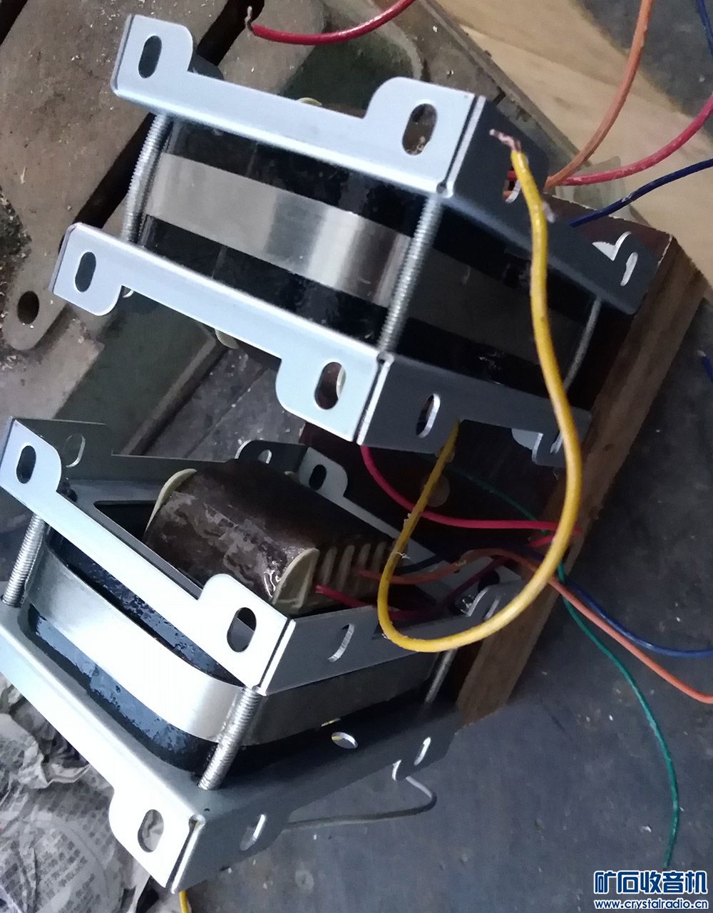

  所谓金沙片,还不如 搞点某宝的新H14呢, 乐潘的牛,基本都是H14的,比所谓拆机的二手Z11靠谱些。现在,有保证的全新Z11,算上运费,要40元一公斤呢,也不便宜。
双C变压器其实不复杂,更不是另类,窗口大,可以容纳更粗的漆包线。
这是我帮朋友做的 一对7K阻抗的 双C (ED)单端变压器。

        海河版主行啊,H14是第一次听说,说实话单C的变压器我在八十年代就做过,那时没有矽钢片就在工厂拆了一个大型的镇流器,铁芯就是单C,两边绕线窗口非常大,线都绕不满,漏磁大效率低,功率小,其实单C是有缺陷的铁芯,双C还是跟EI型接近,比较有优势,但固定方式显得不利索,抱歉海河版主给你泼冷水了,我不太懂这些东西请多包涵,谢谢海版提供这些新的信息,有事还要请教海版,相信海版能不吝赐教!
