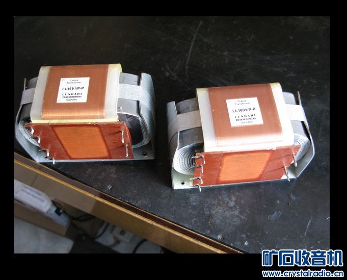

发表于 2018-2-6 22:49:50 | 显示全部楼层
Z11对应国标型号,大约等于35QG125 。在工业上,九十年代算好的,两千年代算中等,2010年就接近淘汰品种了,上述指的是电力系统工程中,为什么业余爱好者抱着不放呢? 两种情况,第一人云亦云不明就里,第二,根本就搞不到小尺寸(标准说法是微型尺寸 ——相对于上百上千千瓦电力变压器)的更高级硅钢片。
  楼主帖子中说明了,不计成本 。那就应该考虑用高级的超薄C型硅钢铁芯或者铁基非晶态铁芯,这类铁芯窗口大 可以容纳更大的线包,这样同样匝数情况下,相比EI铁芯,就可以用更粗的线。线用纯银漆包线,这样就可以最大程度降低内阻,特氟龙做绝缘,减少介电常数。

给你一个6P1单端输出变压器实绕数据:铁芯EI66,叠厚33mm,初级0.14的线2800匝,分三段绕制;次级(8欧)0.44的线116匝,分成两组,夹在初级的中间,然后在外部并联。陈玉兄说挡板2mm厚点了,建议用1mm,最好不超过1.5mm;铁芯和骨架之间的间隙不要超过0.25mm,节约宝贵的窗口面积。
发表于 2018-2-6 23:22:00 | 显示全部楼层
这是瑞典 的伦达 输出变压器,用的是CD铁芯双线包结构 ,  名机麦景图275 用的是CD铁芯单线包结构 ,日本 木兰、探戈输出变压器用的是ED(双C)铁芯。
   楼主参考一下,仿造即可。  伦达变压器,有普通版本的,即CD型硅钢铁芯+高纯度单晶无氧铜漆包线 和 非晶态铁芯+银线等不同版本。
发表于 2018-2-7 00:04:23 | 显示全部楼层
请教海河老师這種双C铁芯与环牛的铁芯原理是否一样呢,另外那里能买到這種铁芯。
