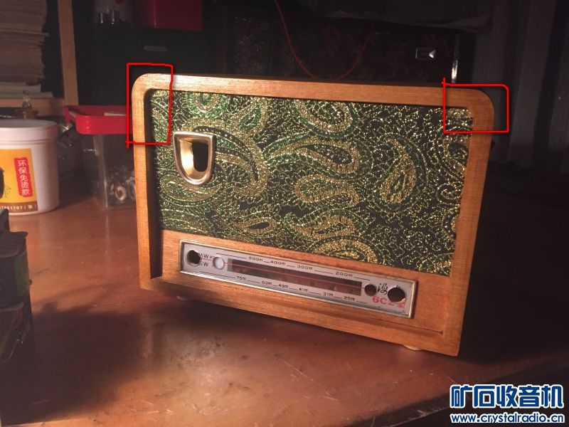

带猫眼的三灯机(相当于4灯机)
发表于 2018-1-18 07:01:42 来自手机 | 显示全部楼层
0V1  就是两灯机
 楼主| 发表于 2018-1-18 10:45:15 | 显示全部楼层
在此基础上增加了一只猫眼管,整流用晶体管。
发表于 2018-1-18 21:05:19 | 显示全部楼层
你的收音机木壳制作很给力。再问一下木壳的弧度是怎样制作的,表面是贴的木纹纸吗?如果是贴的木纹纸你是用什么胶贴的木纹纸,有什么技巧和注意事项吗?

 楼主| 发表于 2018-1-19 11:35:22 | 显示全部楼层
老坦克 发表于 2018-1-18 21:05
你的收音机木壳制作很给力。再问一下木壳的弧度是怎样制作的,表面是贴的木纹纸吗?如果是贴的木纹纸你 ...
机壳制作的确很费工夫,甚至比制作机芯更复杂。首先机箱的板材一定要用复合实木板材,这样机箱不会变形开裂,我用的是5合板。其次是粘合机箱,之前一定要先画个图,做到心中有数,由于机箱小,不用钉铆结构,四角直接用方条木配合木胶衔接加固四边,机箱基础打好后将原棱角用刀修出所需的弧度。最后是打磨外壳,裁好木皮用专用木皮胶水装饰外壳,胶水不易过多,贴时用熨斗边贴边加热压平即可。
 楼主| 发表于 2018-1-19 11:37:06 | 显示全部楼层
sky12345co 发表于 2018-1-18 21:17
请问楼主机器是中波还是短波的
是中波再生机

发表于 2018-1-19 21:11:31 | 显示全部楼层
微笑林间漫步 发表于 2018-1-19 11:35
机壳制作的确很费工夫,甚至比制作机芯更复杂。首先机箱的板材一定要用复合实木板材,这样机箱不会变形 ...
谢谢你的回复。还有木皮专用胶?是不是立得牢还是白乳胶?
