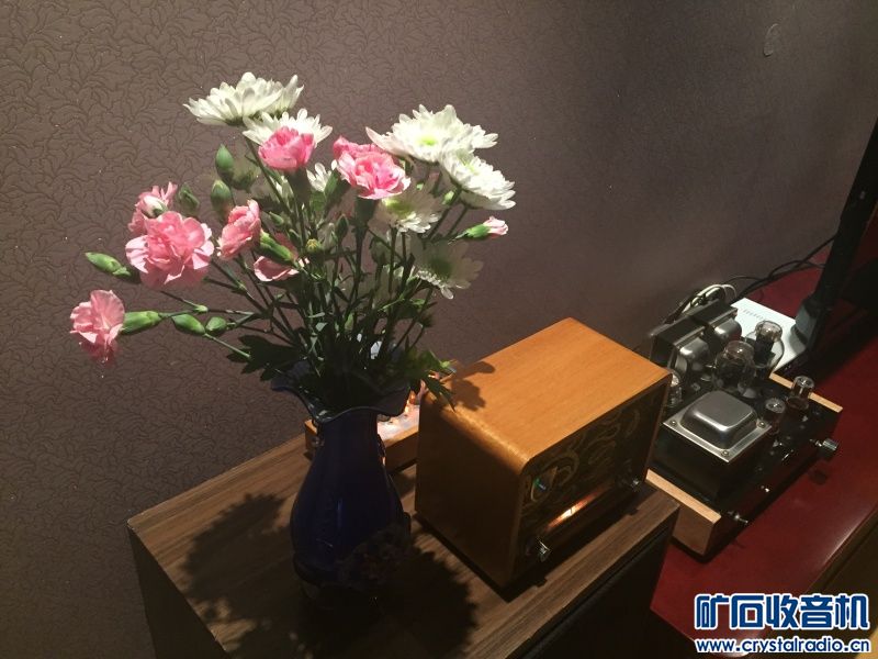

带猫眼的三灯机(相当于4灯机)

漂亮漂亮,机芯布局好,小巧可爱! 好奇后面的方孔是怎么加工的?

先用手钻打小孔,去掉多余的“肉”,再用锉刀修出规范的“窗口”,业余条件下制作胆机最麻烦的就是底盘的制作,业余条件下制作收音机最麻烦的就是外壳的制作。

晚上光线不太好我用手机拍的图片,质量很差
