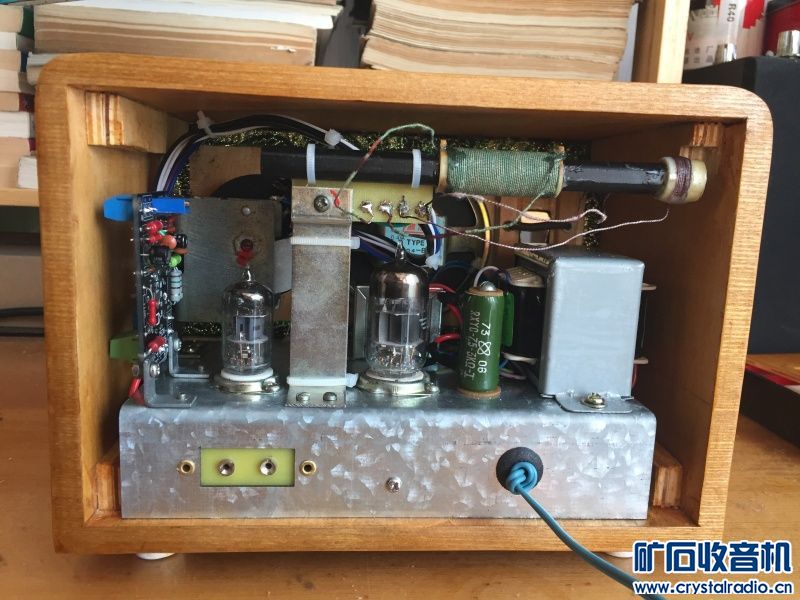

带猫眼的三灯机(相当于4灯机)

其实那只小电灯泡是安排在底盘偏下的,另外我还加了一只30欧的电阻降压,还是有些亮,准备给泡子上涂些白漆,应该会好些。见过有个电子管收音机就是这样干的。

也是构思了很久,但还是有不满意的地方。

6N1只用了一半,试试用整只的。电源变压器温度在可接受范围就可以。6N1整只电流也不大,输出变压器的磁饱和 ...
谢谢老师鼓励。开始末级我也想用两边6n1,只是那只输出变压器可能不匹配,另外,这机器是三灯机电路,担心那只电源变压器功率不够,

发表于 2018-1-15 15:18:15 | 显示全部楼层
问一下,红框内是什么?

6N1并管输出屏极电流约14mA,如果高压不足250V的话,屏级电流还会小些,电源变压器应该够用。

6N1并联输出,6E1三极部分做低放,它随着声音的大小而变,试试。

 楼主| 发表于 2018-1-15 16:45:31 | 显示全部楼层

这个机器电源变压器总的电流是20ma,高压整流后不接负载270v左右,接负载后250v左右,如果末级6n1并管输出,加上6e1屏极电压(远电路没有猫眼设计),估计电源压力很大,保守些,采用了单边6n1,同时由于没有合适的输出变压器,就用了220v变6v小电源变压器(实践效果很好)
老坦克 发表于 2018-1-15 15:18
问一下,红框内是什么?
是一块6e1驱动电路板,电路板很紧凑,上面有稳压管和一只3DG6晶体管及微调电位器,提高了猫眼的灵敏度,将猫眼管特性发挥出来,另外机箱里空间很小了,将它外置了,效果还不错。

WRG 发表于 2018-1-15 16:15
做得不错,请问配365P单连的磁性天线线圈的参数,多谢了!!
我用的是红灯711-3的磁棒线圈,参数我忘记了,再生线圈大概8圈吧(距离、圈数要依再生强度而定的)

发表于 2018-1-15 17:25:41 来自手机 | 显示全部楼层
很复古的味道,请问扼流圈的参数?
