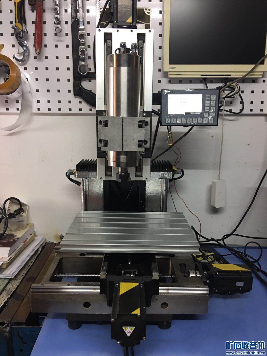

楼主: ZEROONE
再准备D一台立柱雕刻机。
 楼主| 发表于 2018-5-21 12:52:15 | 显示全部楼层
hysy 发表于 2018-5-21 11:26
没看到主轴电机,不知道打算用多大?
现在是这个样子的! 就这还没有完全完工呢!!!
时间很宝贵,没有大块的时间集中精力弄啊!
电机是水冷2.2千瓦,应付日常的DIY 足够足够了!

 楼主| 发表于 2018-5-21 17:28:13 | 显示全部楼层
hysy 发表于 2018-5-21 13:15
因为常开模具,我也在做一个,专为模具用。2005滚珠丝杆,35光轴(跟小孩手腕粗),轴电机57、2A,担心动力 ...
光轴间隙大,最终导致精度会差的。。。。。

 楼主| 发表于 2018-10-10 00:17:11 | 显示全部楼层
LAOQIANG 发表于 2018-10-9 10:29
楼主这套搞下来也不便宜吧?
总价不便宜,万把块了,但是要是这个配置,买的话要在2万左右了!这是实打实的价!没办法,丝杠、伺服、系统,各种林林总总,都是价格不菲。
