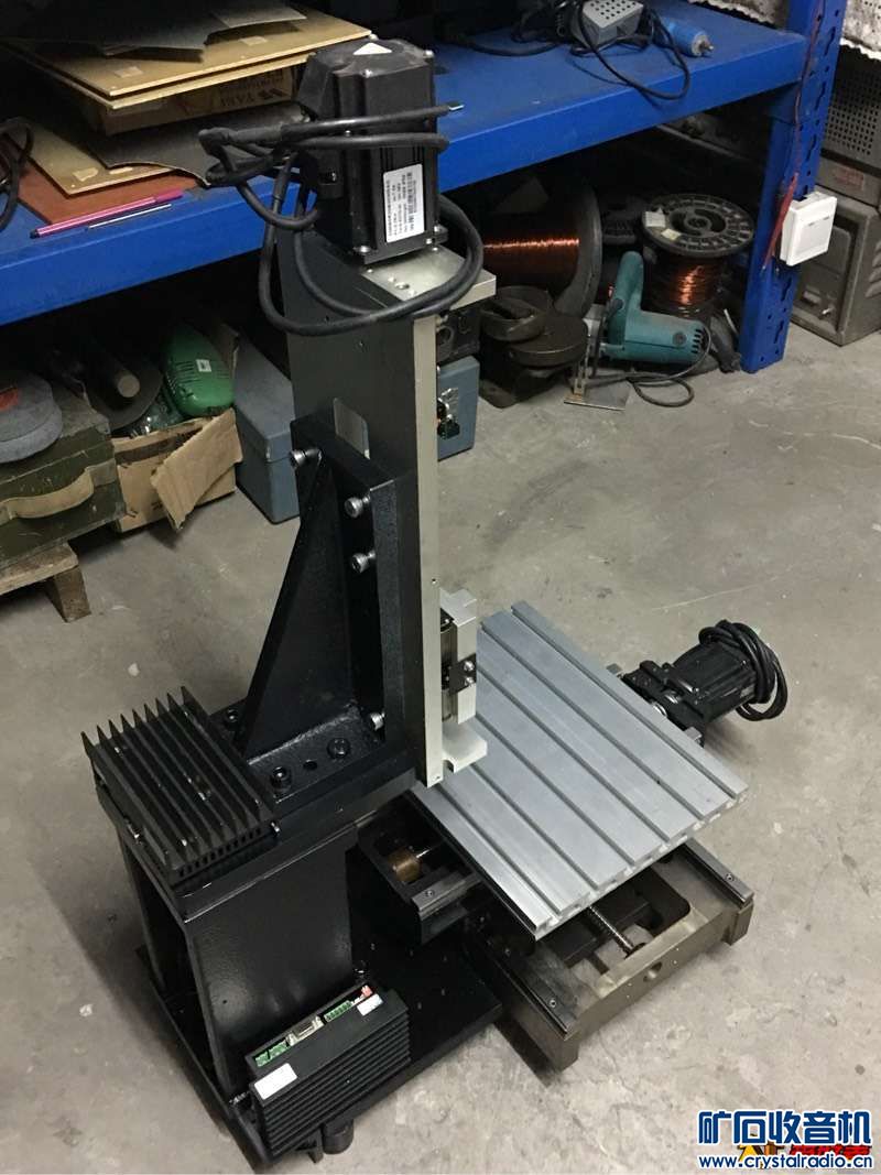

再准备D一台立柱雕刻机。

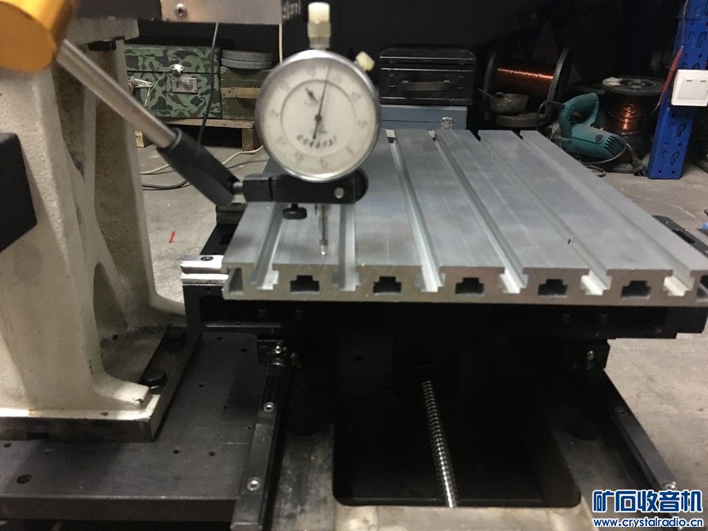

出了几天差,到西安,去的时候雪很大,回来雪快化光了,回家赶紧加快进度,把拖板安装好了。
 楼主| 发表于 2018-1-19 19:18:12 | 显示全部楼层
表面还比较平,足矣足矣。。。。。
 楼主| 发表于 2018-1-30 17:36:28 | 显示全部楼层
收官。
 楼主| 发表于 2018-1-30 17:37:40 | 显示全部楼层
用MACH3 试运行,完美。。。。。。

 楼主| 发表于 2018-4-1 20:25:42 | 显示全部楼层
已经完成了效果很好!
