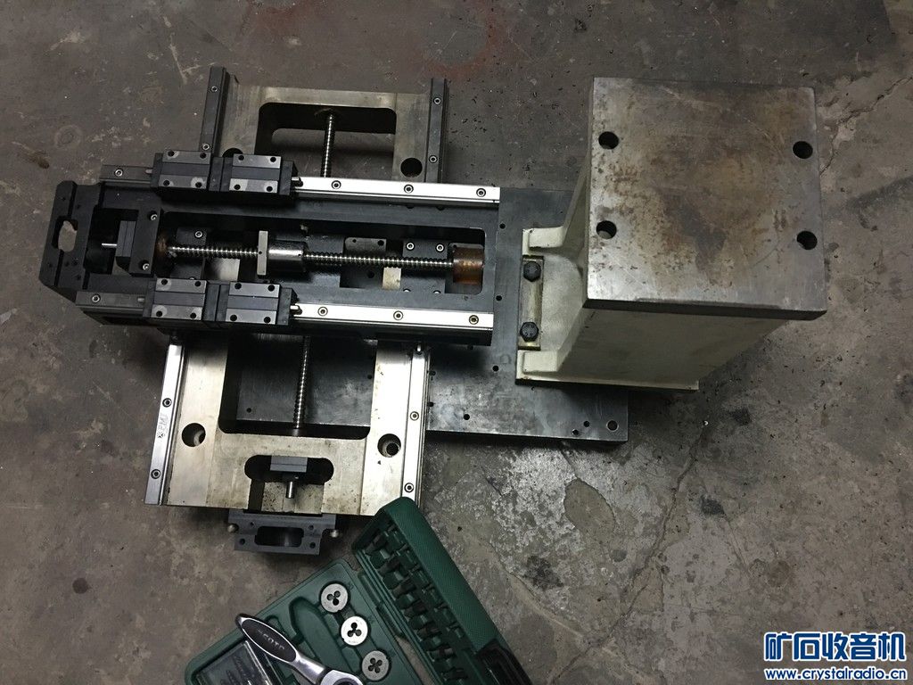

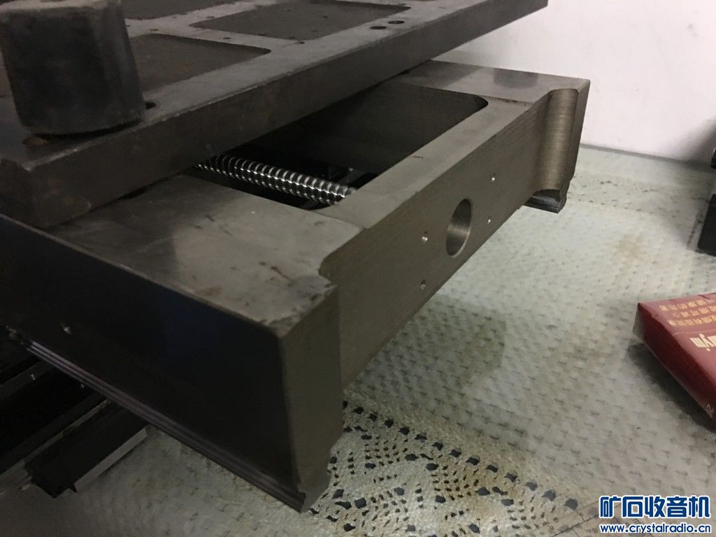

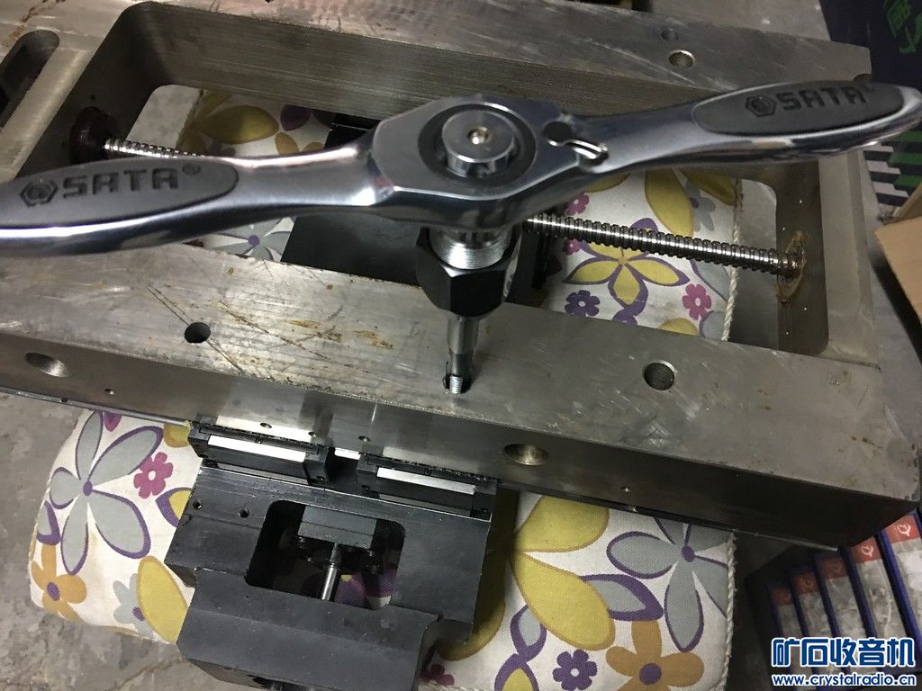

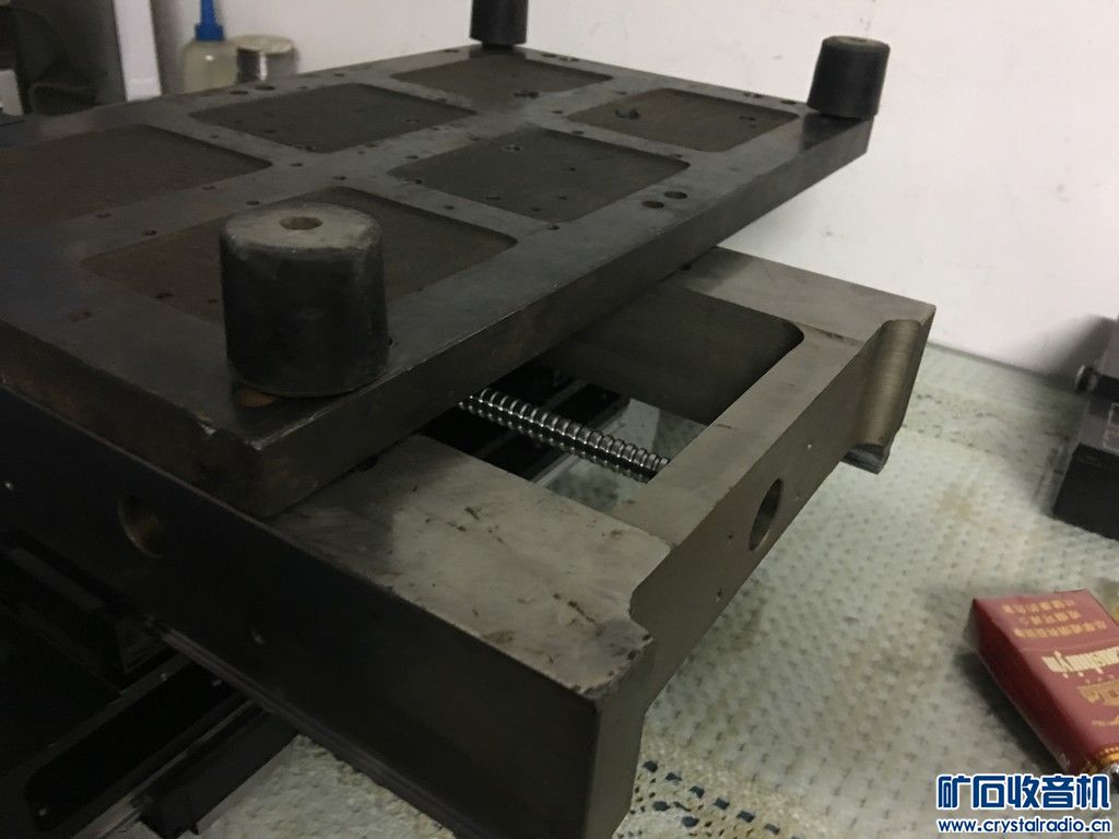

      昨天把X/Y 轴架子底座和固定底座,开孔攻丝,前段时间自己改造的攻丝机,没用上,没有机攻丝锥,还得用手撸。。。。世达的工具真是好用,攻了十几个丝,丝锥上发黑处理颜色都没变。。。。话说这球墨铸铁真埋汰。弄一手。
 楼主| 发表于 2017-12-30 12:34:30 | 显示全部楼层

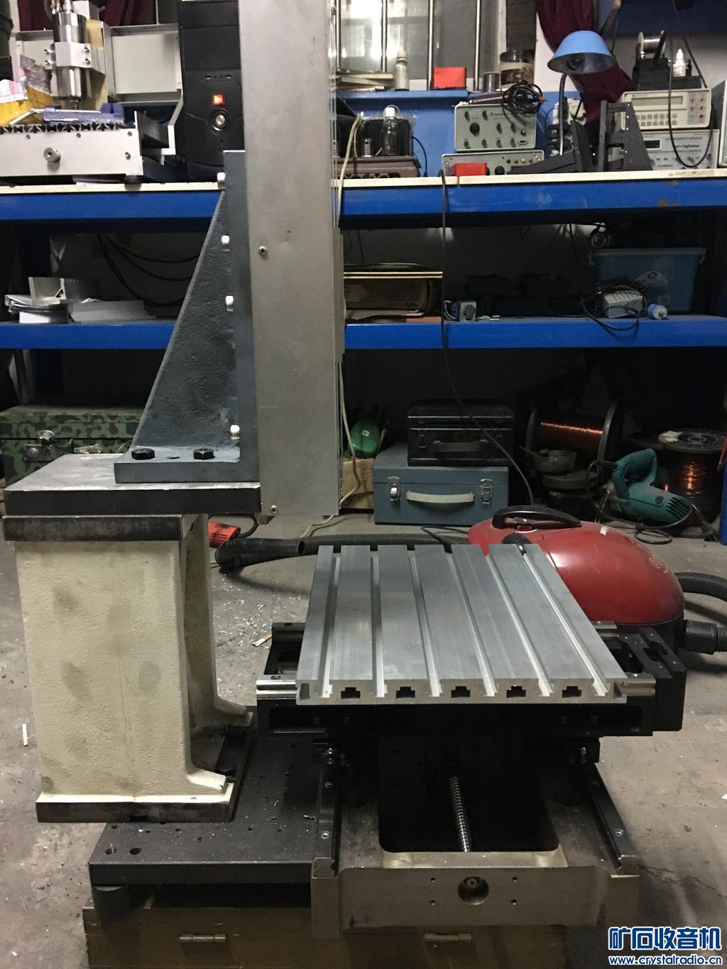

这个过度型的立柱,想当于底座加高,它一固定好,真霸气,稳就一个字,真柱壮。。。。

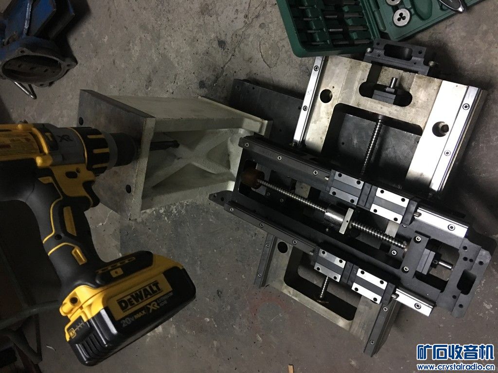

更新下
今天有点时间,把立柱和Z轴打孔安装好。铸铁攻丝很好弄,铝攻丝碎屑不好排出来,后来用油,好多了。
 楼主| 发表于 2018-1-5 22:04:49 | 显示全部楼层
上图:

发表于 2018-1-6 11:36:27 | 显示全部楼层
感觉立柱 这样安装有问题 立柱太矮了 刚度不够
 楼主| 发表于 2018-1-6 11:41:15 | 显示全部楼层
      下面那个可是个准实心立柱,上面那个三角立柱也有250mm ,运行时候主轴受力中心到不了最顶端以下100mm位置,刚性绝对没有问题。 谢谢您细致的观察。。。

发表于 2018-1-7 21:39:20 | 显示全部楼层
请教LZ,这个十字滑台做个立柱式雕刻机如何?钢性能胜任雕刻软金属吗?心血来潮,也想做一台玩玩,拜您为师了

 楼主| 发表于 2018-1-8 20:18:10 | 显示全部楼层
fu-32j 发表于 2018-1-7 21:39
请教LZ,这个十字滑台做个立柱式雕刻机如何?钢性能胜任雕刻软金属吗?心血来潮,也想做一台玩玩,拜您为师 ...
这个雕软金属没有问题。。。。哪里敢为师啊,一起学习,共同进步。。。
