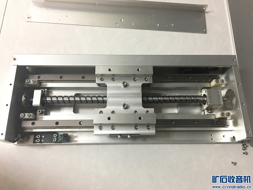

       自己已经有了一台铝板的CNC 雕刻机,淘宝买的新货,回来后,对电控箱和步进电机不满意,集成的驱动,三轴共用一个电源,一看那电源参数,三个轴一起用,明显的电流不够啊,经常的丢步,下决心从零开始,自己改造电控。
       花了半个多月的时间,买零件,学习,边学边动手,最终改成了一个圆轨,铝板,伺服电控系统的雕刻机,说起来有点不伦不类了,一般的铝板机,没有用伺服电机的,弄完之后,对于伺服系统,从安装到调试,基本上弄明白了,从中学到了很多东西,再D 机子,电控绝对不买,自己弄,省钱,用料实在。
       改造完成后,本以为做做电路板,弄点小东西足够了,不再投资升级,再好的也不入手了。够用就好!
       可怎奈,一旦心浮了,飘了,就很难摁下,在本坛里看到一坛友出个很好的二手机架,没有管住自己,果断出手拿下,这机架本身并不是雕刻机,要D 成雕刻机,需要有很多功课要做,然后,然后,就开始了淘零件,构思,再淘,翻帖子,学前辈经验的D 机之路,总体结构差不多了,有些细节还在推敲,前几天简单把几轴搭了起来,摆摆样子,这两天正在开孔,攻丝,组装!就一个字,累。真累。
       成品之后再发图,请坛友们监督,防止机子烂尾。。。。。。
       几个图,拍的不咋地,也请朋友们提提意见。

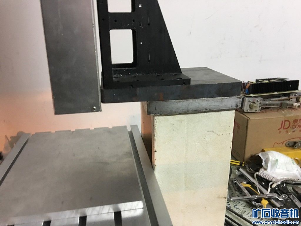

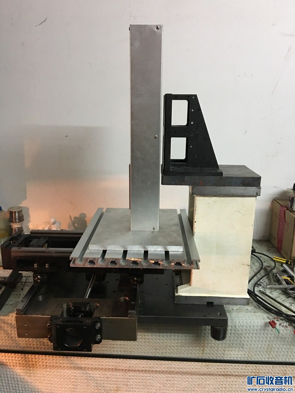

 楼主| 发表于 2017-12-28 22:30:43 | 显示全部楼层
三轴行程做为立柱机来说,不算小了,300*200*200mm
 楼主| 发表于 2017-12-28 22:34:07 | 显示全部楼层
      白的那个立柱,是北京一卖家处入手的一德国机械底座,单重就是24公斤,质量很好,放在机子上权做过度型的立柱吧,上面有铸铝架,从受力及震动等来讲已经能满足机子的要求了。
 楼主| 发表于 2017-12-28 22:35:16 | 显示全部楼层
其实这个严格来讲,不算是DIY ,应该是拼机子,主要是为了图省事,另一方面也能保证基本的精度。

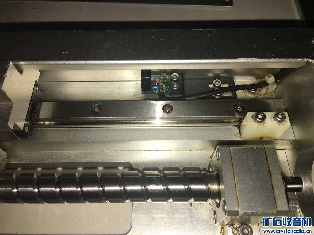

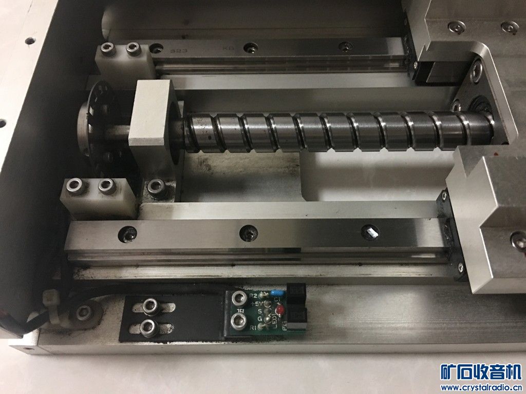

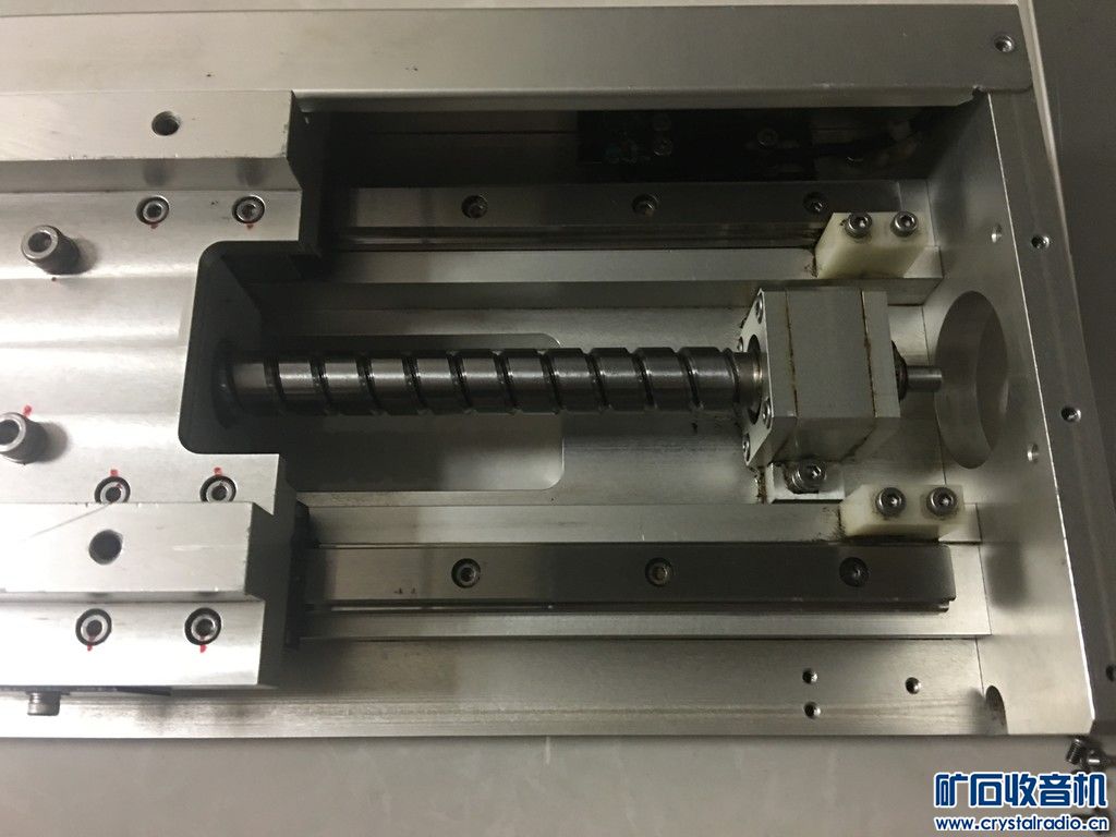

 楼主| 发表于 2017-12-28 22:53:51 | 显示全部楼层
Z 轴的丝杠导程有点大,但也可用,是磨制丝杠,黑田的,质量不是国产轧制丝杠能比的。。

发表于 2017-12-29 06:04:43 | 显示全部楼层
小雕刻机还得是定龙门好些,立柱机立柱部分都得探头 行程和结构刚性强度不好两全呀。
小立柱机做雕刻吧 y惯性大,速度上不去。做铣床吧 z轴刚性不足,容易抖。
 楼主| 发表于 2017-12-29 06:36:38 | 显示全部楼层
专业!分析的相当到位!先这么弄着!做固定龙门手下这台需改的太多!投入太大!
