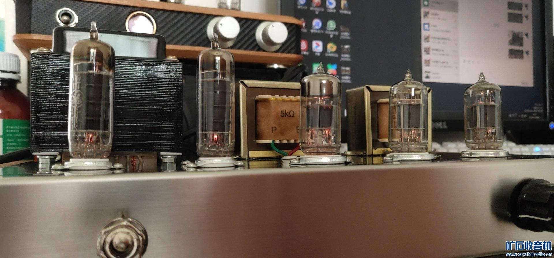

sir 发表于 2020-9-1 14:17
我的实作感觉没有那么复杂啊,一次成功。电路是6F1-6N1-6095音质不错。6F1第二栅极直接6095阴极,阴极 ...
发表于 2020-9-1 15:34:15 | 显示全部楼层
各位同学只要按图施工就好,管子可以用6p1,机壳开孔限制没办法选择的小七脚功率管,原位置是两只6z4整流,换功率管。另图纸中功率管屏极串一个10欧1w的电阻没画上。主要是抑制振荡的,如果没有可以不用。另外阴极电容应该大容量比较好,耐压100v比较可靠。

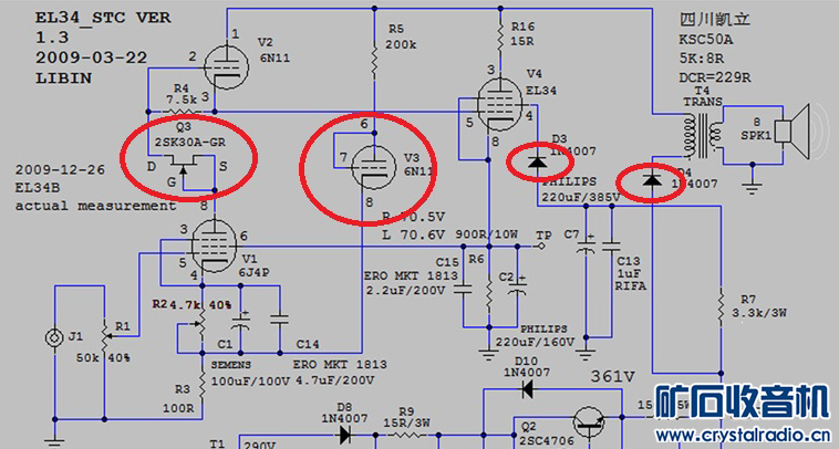

发表于 2020-9-5 08:41:58 | 显示全部楼层
shiuyipyuen 发表于 2020-9-5 05:54
您太激动了,连我说那张图,那个是〝下面的三极管〞,都未搞清楚,就写了长篇文章,
如果说可以工作,pk反馈支路都可以去掉,还包括两只4007,保证响。可stc为什么要加入呢?
您说下边三极管{实际是改二极管}是增加失真的结果是如何判定的?下图是国人制作的stc el34红圈标注的真的都是多余的?
还请指导一下,保证虚心学习,不会激动
发表于 2020-9-5 10:45:14 | 显示全部楼层
119楼一句实话引来120楼要交作业,现在已算超额完成作业了。我的电路都是实作实测,如果有喜欢stc的同学,完全可以复刻制作,遇到问题还可以互相交流学习,共同提高。矿坛是个好地方,我从中学到了很多,坛中藏龙卧虎怀着敬畏之心长期潜水,这次冒泡也算为繁荣矿坛进一点点心力吧。

119楼一句实话引来120楼要交作业,现在已算超额完成作业了。我的电路都是实作实测,如果有喜欢stc的同学, ...
很难得遇到一个勤于DIY的网友 ,这比空背理论发贴呱呱叫要好一亿倍.
我个人本人不喜欢邻坛以简写英文字头的简写来唬号.
例如;前面的电路;前级下面的五极管和上面的三极管那个是有放大信讯的能力,那个是恒流源.
你不要以为矿坛的众多网友,〝蜀中无大将,廖化作先锋〞去找邻坛一堆英文字头反而是解释不通的
极重要补充;我看了日本的译文.我这里有点要解释,这不是你的事,也不是楼主的事,是日文无线惯用文字与中国无线电领
域惯用文字之误;日本此电路原文由于说了;这电路可用任何管;功放甚至可用有大栅流发射管.前级管也可不作失真度
的选择,在100%交直流负反馈情况下;前级下管的V/I特性处处相同,这叫作日本文字的恒流 真是悟会大了.其实,如果
无线电专业知识好的中/曰文翻译者应该看作;gm值趋向成线性的 ,而不是恒流!含义差别大了!
文中列出多个电子管V栅/I屏的曲线表都表明gm曲线很直,但如果恒流,gm线就完全水平了
所以您提到18#楼主一句话,一并可以以这个翻译这种误差看待就可以了
