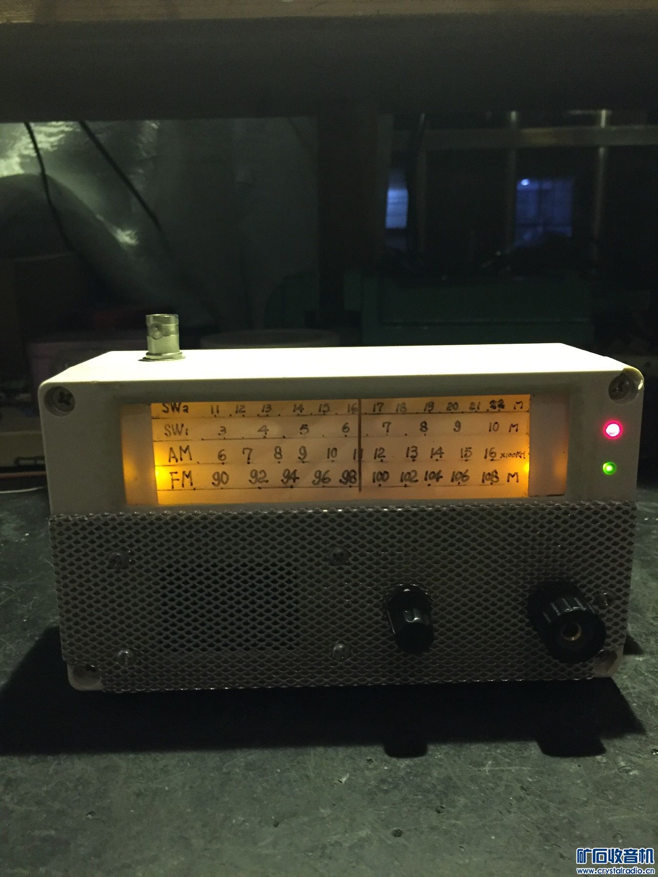

图片是焊好的板与试机台。中波520-1650KHZ,FM88-108MHZ,SW1    2.3-10MHZ,SW2   10-22MHZ 效果还行,FM音质,灵敏度好过一般IC机。
 楼主| 发表于 2018-7-15 21:08:04 | 显示全部楼层
板打回了,一口气做了一大一小。效果比我早前做的要好,中波,短波都好,FM就只能说特别好,灵敏度,音质一个字,好。 IMG_0873.JPG IMG_0874.JPG IMG_0875.JPG IMG_0876.JPG
发表于 2018-7-15 22:34:31 来自手机 | 显示全部楼层
ysh 发表于 2018-1-13 19:12
图片是焊好的板与试机台。中波520-1650KHZ,FM88-108MHZ,SW1    2.3-10MHZ,SW2   10-22MHZ 效果还行,FM ...
SW1复盍这么大,效果行吗?  FM用那个芯片?
发表于 2018-7-16 08:34:20 来自手机 | 显示全部楼层
原來是DSP,呵呵

发表于 2018-7-16 22:26:39 | 显示全部楼层
好漂亮的外壳
