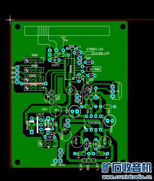

发表于 2017-12-5 21:02:35 | 显示全部楼层 |阅读模式

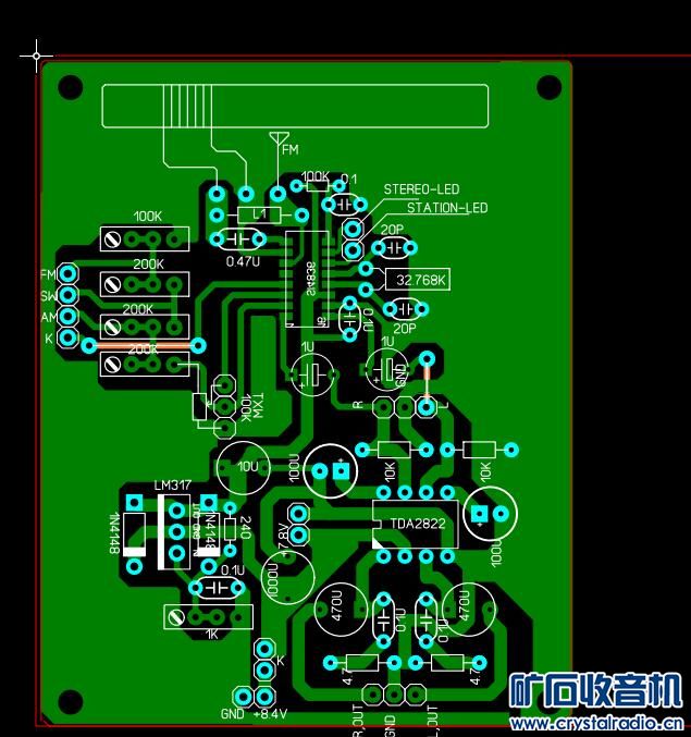

 楼主| 发表于 2017-12-5 21:24:15 | 显示全部楼层
发表于 2017-12-5 22:03:26 | 显示全部楼层
ysh 发表于 2017-12-5 21:24
上图LM317有误,改过来了。
LM317换X1117-3.3v的,两个led接正电源,串联电阻1k,集成块输出低电平点灯。音量电位器?
 楼主| 发表于 2017-12-5 22:38:45 | 显示全部楼层
问下短波不分段的话,从多少M起到多少Mhz ?
 楼主| 发表于 2017-12-5 22:44:59 | 显示全部楼层
谢谢提醒,漏画了音量电位器。
发表于 2017-12-5 22:51:34 来自手机 | 显示全部楼层
ysh 发表于 2017-12-5 22:44
谢谢提醒,漏画了音量电位器。
2点几兆到28兆

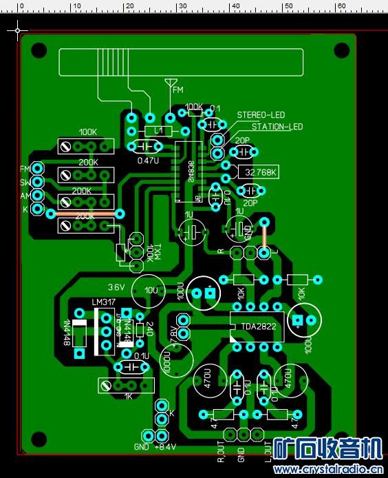

 楼主| 发表于 2017-12-5 23:07:05 | 显示全部楼层

发表于 2017-12-6 10:51:23 来自手机 | 显示全部楼层
2822可以不要,淘宝有数字功放,一两块一个
发表于 2017-12-6 10:51:55 来自手机 | 显示全部楼层
能提供原图么,原文件
 楼主| 发表于 2017-12-6 13:19:13 | 显示全部楼层
数字功放对收音机干扰太大了。
发表于 2017-12-7 13:40:29 | 显示全部楼层
最好是用双面板,底层整体铺铜,多打地孔,这样应该比较稳定.
 楼主| 发表于 2017-12-7 18:00:31 | 显示全部楼层
谢谢提示,这个软件整体敷铜好像有点乱,还不太会用。

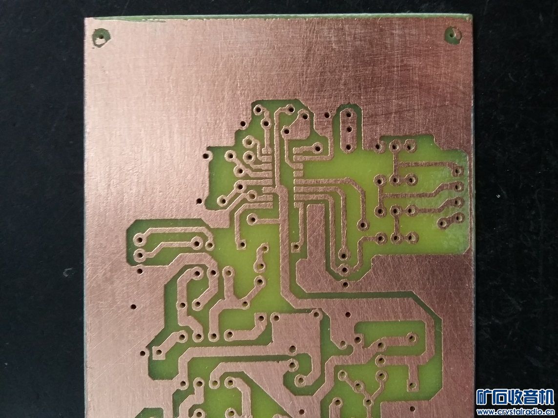

 楼主| 发表于 2017-12-7 22:15:26 | 显示全部楼层
发表于 2017-12-7 22:24:13 来自手机 | 显示全部楼层
ysh 发表于 2017-12-7 22:15
机器做好了,效果还行。
可以的。2.5k/100M电感是270H。
