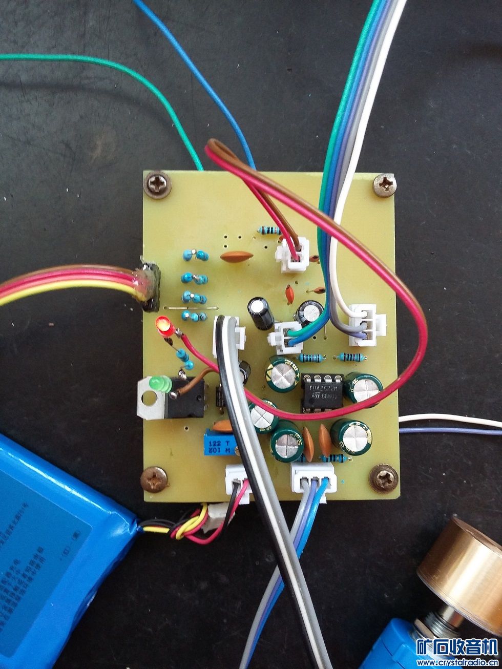

发个SI4836收音机PCB

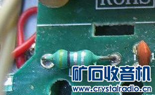

270UH吧?少打了U?
发表于 2017-12-7 22:41:33 来自手机 | 显示全部楼层
270nH我查到的少打一个n。
 楼主| 发表于 2017-12-8 13:15:21 | 显示全部楼层
sjp 发表于 2017-12-7 22:41
270nH我查到的少打一个n。
PCB还行,无干扰和自激,走线无误。三波效果都可以,缺点是不能频显,FM,AM,还能估猜频率,SW就是乱摸了,2.5M-5M的高频发生器输出信号都收不到?你的2点几M- 28M都能收?怎么办到的?

 楼主| 发表于 2017-12-8 14:27:45 | 显示全部楼层
sjp 发表于 2017-12-8 13:50
2.几到28是厂家PDF上说的。我也没收几个短波台。
我反复调对了几遍,好像这个设置是6-18M左右,电位器调到近半阻值时收到10M的标准时标台的信号,很清晰,与信号发生器对上号。可能要短波分段设置才行。是不是140K和133k 的电阻重新组合?

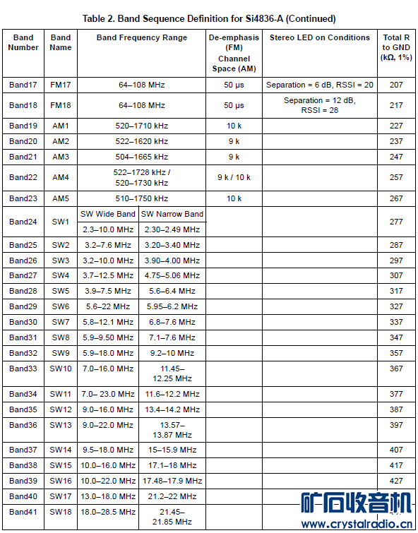

发表于 2017-12-8 14:32:51 | 显示全部楼层
ysh 发表于 2017-12-8 14:27
我反复调对了几遍,好像这个设置是6-18M左右,电位器调到近半阻值时收到10M的标准时标台的信号,很清晰, ...
4836短波细分表
 楼主| 发表于 2017-12-8 14:35:40 | 显示全部楼层
sjp 发表于 2017-12-8 14:32
4836短波细分表
你知道具体怎么弄和接线吗?
 楼主| 发表于 2017-12-8 14:38:05 | 显示全部楼层
这个表是任选其一,还是可弄18个段呢?
发表于 2017-12-8 14:50:22 | 显示全部楼层
ysh 发表于 2017-12-8 14:38
这个表是任选其一,还是可弄18个段呢?
这个表任选其一和18段都可以的,看对地电阻。
 楼主| 发表于 2017-12-8 17:20:57 | 显示全部楼层
看图现在SW对地电阻是367K,对应7-16M。

凯隆D39L L1是470nH。
