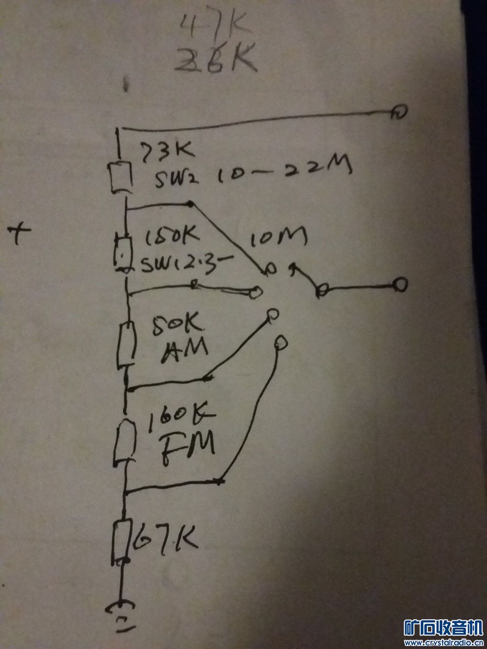

凯隆D39L L1是470nH。
我是320NH,效果还行,应该是SW为了和FM共用天线而阻止FM信号干扰的?短波2.3M-10M,10M-22M弄好了,该有的信号一网打尽。高兴。 20171208_200534.jpg

短波太密了,搞个多波开关吧!我用12选一的开关,调短波还串了个1k可调电

奋战几天,终于折腾完了。100K线性电位器当可变电容用,配上拉线轮,指针,度盘没做先玩会儿。 20171214_204358.jpg 20171214_204319.jpg 20171214_204338.jpg
