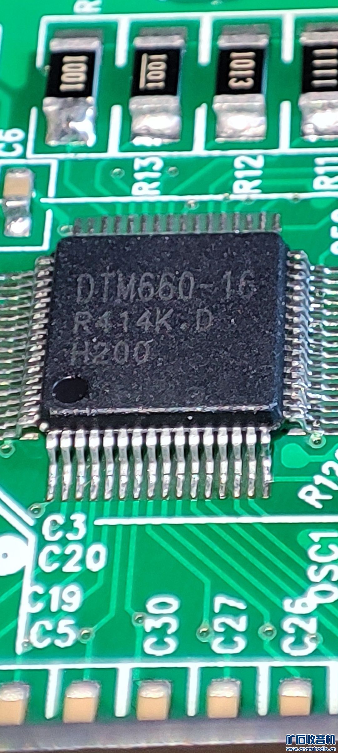

发表于 2023-11-4 10:54:00 | 显示全部楼层

发表于 2023-12-7 14:46:42 | 显示全部楼层
关机刷机改变量程,我提一点想法:
2000字改4000/6000均没有太大问题, 改成9999不可取.理由:0660芯片ADC参考电压1.2V, 直流电压满量程时输入到芯片的信号对应关系是:2000字的是200mV, 4000字的是400mV, 6000字的是600mV, 9999字就是999.9mV, 这些信号都小于ADC参考电压, ADC工作正常都能正确显示结果.但是如果是交流电压9999字时信号999.9mV*1.414>1.2V参考, ADC实际已经超出它能正确处理的范围了(溢出),测量的结果会明显偏小.
为什么UT210E改9999字后测量交流电流会是正确结果?因为钳头输出的经过放大输入至芯片的信号对应关系并不是2000字对应200mV,而是<100mV, 9999字时对应的电压<500mV(*1.414后<1.2V).
供参考.
 楼主| 发表于 2023-12-7 15:02:39 | 显示全部楼层
Bingo兵哥 发表于 2023-12-7 14:46
关机刷机改变量程,我提一点想法:
2000字改4000/6000均没有太大问题, 改成9999不可取.理由:0660芯片ADC参考 ...
你分析得很有道理,点赞!
发表于 2023-12-7 15:24:21 | 显示全部楼层
正弦交流信号的波峰因素是1.414, 在遇到波峰因素高于这个时候,这个上限可能还需要下调,因此改6000字是比较合理的.
