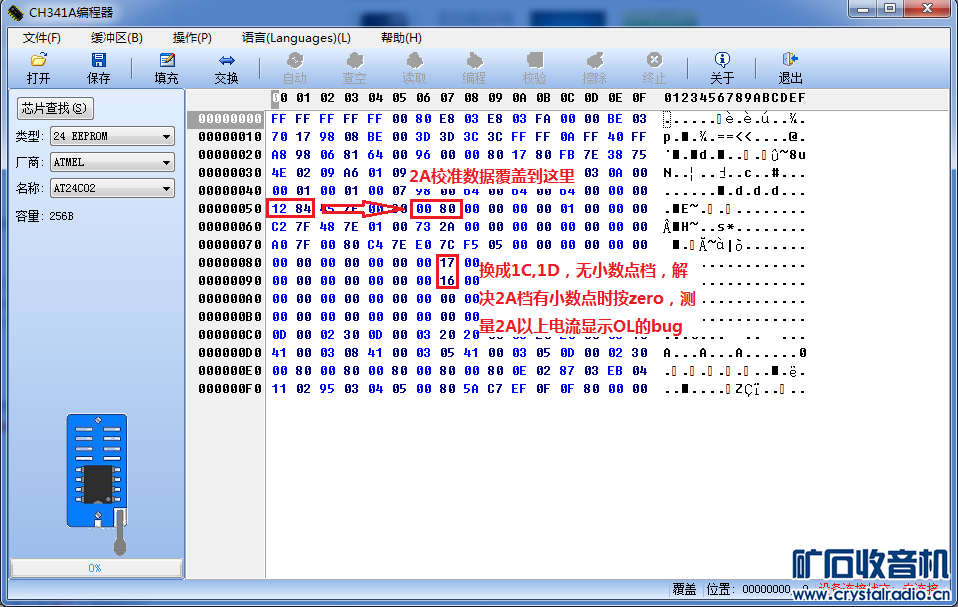

改UT210E钳形表为6000字的故事
发表于 2019-2-13 14:59:32 | 显示全部楼层
wanwenhao1 发表于 2018-10-30 20:22
谢谢热心的朋友!
还是要请教一下:
07,08地址的意思是超量程。
视频里,要改成10,27,换算成十进制,就是10000,就是超量程的数值。
看下图设置。
如果是0660芯片,直接按照图片里改就行了。
我怀疑,那个2a的bug也能通过这个修改来找。但是具体怎么找,我没有头绪

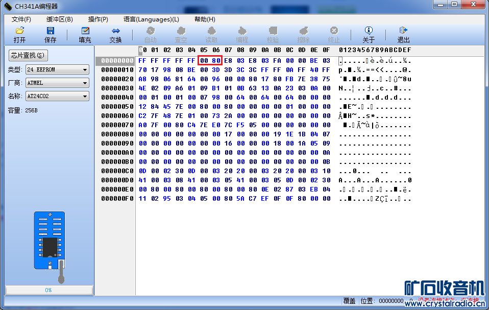

发表于 2019-2-13 15:36:05 | 显示全部楼层
05,06这两个数值,表里原来的数值是00,80,就是十六进制的8000,换算成十进制,就是32768,刚好是3.2A这样。(我瞎猜的
所以我猜测按了归零后,2A显示超量程,问题就出在这里。
不用说,6000字的表,直接把00,80 改成70,17(表示6000超量程)
9999字的表,就改成10,27(表示10000超量程)

发表于 2019-2-14 10:27:41 | 显示全部楼层
找一个UT201试试
发表于 2019-2-14 13:19:40 | 显示全部楼层
wanwenhao1 发表于 2019-2-14 10:05
你修改的数据是15、16地址的,还是05、06地址的?修改成了什么数据,具体的后果是什么,请朋友指教。
修改的是第一行,05,06的地址
我是瞎猜的,因为后面的07,08,09,0A都是关于电流档最大量程限制的,而且07,08默认信息是ff,。
当然,09,0A的默认信息是52,00,这个我就不知道是为啥了。
反正都是瞎猜。
发表于 2019-2-14 13:37:19 | 显示全部楼层
我把05,06地址改成了10,17
但是没解决问题。。。。。。
发表于 2019-2-14 16:04:55 | 显示全部楼层
修改这个2A档,需要修改2个地方,最重要的是校准数据这里。
一定要把校准数据覆盖到右边这个位置,否则肯定不准的。
 楼主| 发表于 2019-2-14 23:39:15 | 显示全部楼层
xilinmi 发表于 2019-2-14 13:19
修改的是第一行,05,06的地址
我的机内07、08的数据为E8、03,对应的十进制数为1000,并不是朋友的FF。但是看你在52楼、54楼附的图,07、08及09、0A都是E8、03,并不是你说的那些数据。
发表于 2019-2-15 11:35:10 | 显示全部楼层
wanwenhao1 发表于 2019-2-14 23:39
我的机内07、08的数据为E8、03,对应的十进制数为1000,并不是朋友的FF。但是看你在52楼、54楼附的图, ...
哈哈哈,偷懒被发现了
我没随时更新截图,都是拿一个样图编辑的。
现在我刷完的数据是这样的。
也就是改6200字,电流上限,关机时间,背光时间,电阻,通断,电容档顺序之类的的常见改法。
最近修改的有这些
电压档添加了mv档位,2A没小数点修正bug,2A校准数据替换了位置。
因为改了8m晶振,测量速度提升一倍。速度很满意。
但是电容档读数减半了,把电容校准数据减半。这样电容档测量,读数就是正常电容的数值。
去掉电容底数。
低电压关机,按照pdf上更新,添加2秒。
其他没啥变化。
