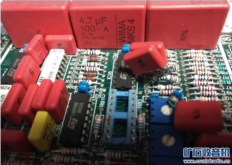

我也装下大师:
红魏玛,补品电容,另外一些大师们唱说的补品电容,还有EOR,ROE, AEROVOX,SIEMENS ,NICHICON,ELNA,RIFA ,SPRAGUE,WIMA 。反正有N多版子可拆。听大师们说,换上一个电容,就足以秒杀上千元机器的听感···
