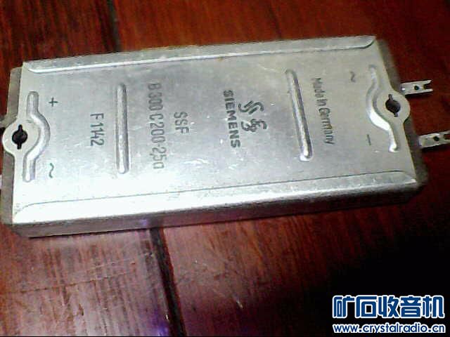

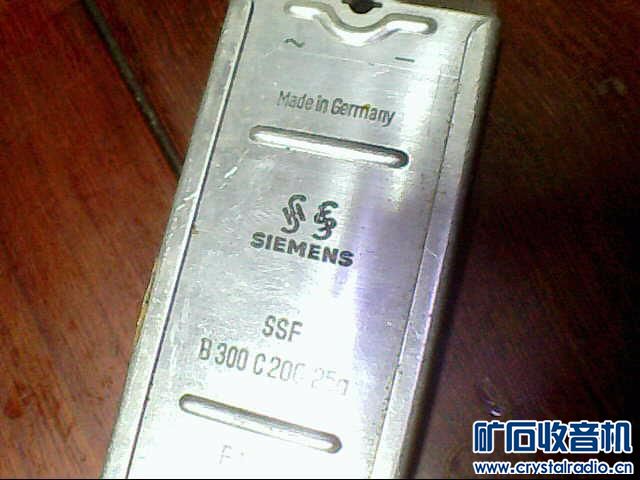

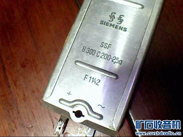

我这里有一个就是不知道耐压和允许通过的电流。希望楼主能告诉我,谢谢!看图,刚刚用摄像头拍照的,凑合看吧。 图片 001.jpg 图片 002.jpg 图片 003.jpg 图片 004.jpg
发表于 2017-12-3 00:32:54 | 显示全部楼层
请教楼主;其硒整流上面的 B300 C200-2.5a  和下面一行的 F 1142 是什么意思?
发表于 2017-12-3 02:51:52 | 显示全部楼层
硅整流管并联一个电阻,反向就不会截至,正向也就从0开始,也就“没有”了导通尖峰,再串一个电阻,曲线也就没有那么生硬了,硒堆好听的根据不就是这样吗
 楼主| 发表于 2017-12-3 07:40:03 来自手机 | 显示全部楼层
乐在其中 发表于 2017-12-3 00:22
我这里有一个就是不知道耐压和允许通过的电流。希望楼主能告诉我,谢谢!看图,刚刚用摄像头拍照的,凑合 ...
耐压300电流200,多少钱一只卖吗
 楼主| 发表于 2017-12-3 07:41:33 来自手机 | 显示全部楼层
电流是200毫安
