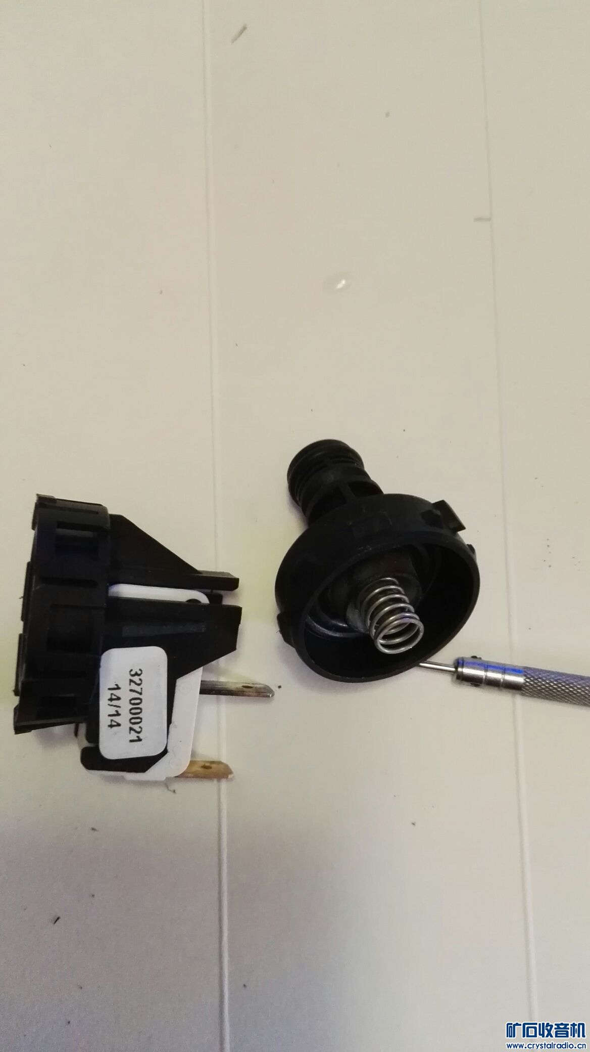

您分析的对!下午经销商维修工约好4点上门服务,我打电话问他收费情况,他说:上门费160,换个风压开关800多......但是他听了我描述的故障后,判断低压保护开关也要换.....我这一听,心疼的一哆嗦---又得七八百,他今天还没带着备件儿------赶紧问他是哪个零件,小伙子还不错,告诉我在机箱左下角。我就劝他先别来了......我看看再说。说好了以后再说。我赶紧放水解压、找工具、打开机箱很快就找到了“低压保护开关”,琢磨了一会儿,就挑开了固定卡子,仔细拆开,小心翼翼地取下来,管子里还是喷出一股褐色的泥沙水垢---拆开开关,里面很干净,进水口有泥沙,清理好之后,用万用表测试,开关良好,重新再装上,清理机箱里的积水,用电吹风慢慢吹干------加水通电---机器显示屏一亮,哒哒哒哒的点火声一过,噗的一声,正常启动了。敞着机箱盖开始试验打开生活用水,观察显示正常------就是这儿的毛病!郁闷的心情稍好一些---以后尽量自己修理,不再被人忽悠了!!!!!!

水垢堵塞低压开关,造成显示缺水故障而压力不低。

 楼主| 发表于 2017-11-22 20:15:21 | 显示全部楼层
拆下来的低压保护开关。
