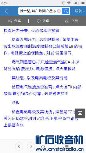

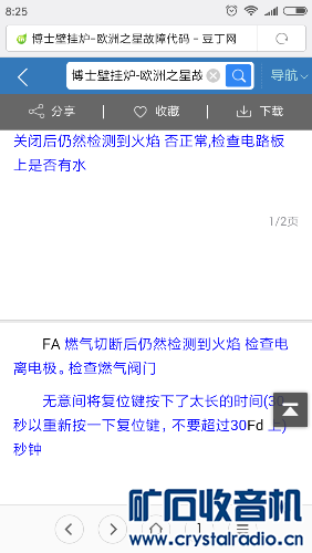

报警代码CE是什么意思,面板上有说明吗?
网络查找好像没有这个代码。
看网络截图
 楼主| 发表于 2017-11-22 08:42:09 | 显示全部楼层
网络查找好像没有这个代码。
看网络截图
  说明书上说:CE是水压不足,需要补水。燃气炉上没有说明。谢谢您!!!
