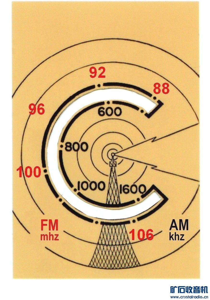

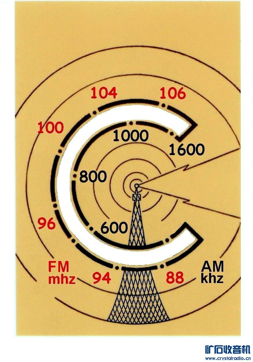

楼主: zgcaihong
修复小北京,与时俱进加蓝牙
发表于 2018-5-4 01:01:46 | 显示全部楼层
zgcaihong兄台这种你能打印从PVC片片吗?
 楼主| 发表于 2018-5-4 10:37:03 | 显示全部楼层
可以的。发原图就是了。
