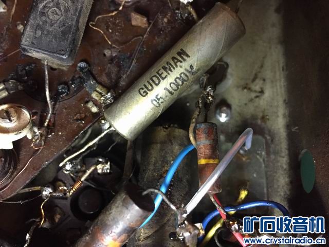

入手一台小北京,很是喜爱,无奈机器年事已高,重要器件损坏,老化。本着实用的原则,经过几天的打理,现已满血复活。二波段收音正常。并与时俱进加上了蓝牙。蓝牙连接上时,自动断开收音。

中周线圈霉断了

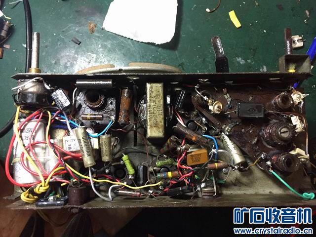

新购的双联
尺寸和容量基本一致,但是没有立式的安装孔,没有加工设备,直接焊在底台上了

电容基本上容量不足了,刚好手里有些拆机件,算是进补了吧

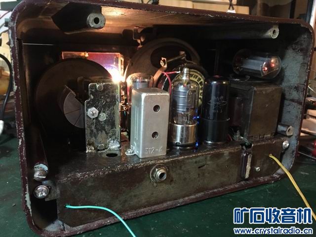

增加的蓝牙板放在变压器后面。
 楼主| 发表于 2017-11-16 22:26:31 | 显示全部楼层
完整的内部照片
