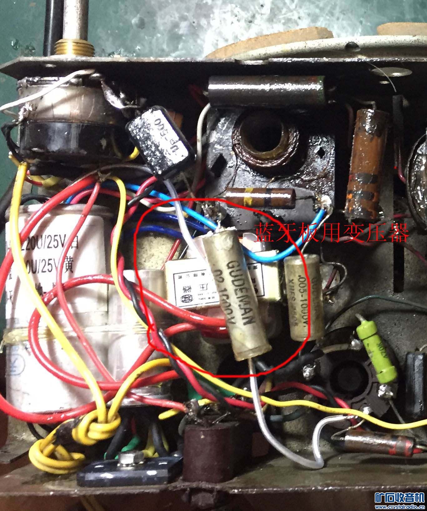

楼主: zgcaihong
修复小北京,与时俱进加蓝牙

 楼主| 发表于 2017-11-19 17:17:06 | 显示全部楼层
林虎 发表于 2017-11-19 14:40
楼主动手能力不差,但我个人认为原装双联还是应当修复。修复并不太困难,将片与片间用纸片垫好,间隙调整好 ...
机震目前没有,最悲剧的是双连外框碎成多片了。还有个完整的机芯备用(收藏)。
发表于 2017-11-19 17:25:21 | 显示全部楼层
可变电容焊接不妥,至少做一个L形状支架,再架起来安装
 楼主| 发表于 2017-11-19 17:26:30 | 显示全部楼层
好建议,空了搞。

发表于 2017-11-20 15:23:42 | 显示全部楼层
问一下蓝牙的电是怎样处理的?
 楼主| 发表于 2017-11-20 16:15:11 | 显示全部楼层
老坦克 发表于 2017-11-20 15:23
问一下蓝牙的电是怎样处理的?

发表于 2017-11-22 21:28:11 | 显示全部楼层
请问蓝牙对码时操作收音机哪个按键?

 楼主| 发表于 2017-11-23 09:47:22 | 显示全部楼层
猫儿眼 发表于 2017-11-22 21:28
请问蓝牙对码时操作收音机哪个按键?
无密码,直连就是。
发表于 2017-11-23 10:48:28 | 显示全部楼层
蓝牙  效果 怎样。。学习了。。
 楼主| 发表于 2017-11-23 10:49:52 | 显示全部楼层
合肥德机迷 发表于 2017-11-23 10:48
蓝牙  效果 怎样。。学习了。。
效果是可以的
